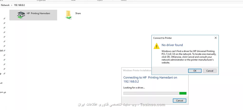

سلام ، من پرینتر رو در سیستم مبدا براساس آموزش های همینجا ش. کردم تو سیستم مقصد برای کانکت کردن به پرینتر ظاهراً باید درایور همون پرینتر نصب باشه ، ولی متاسفانه وقتی سیستم می خواد دنبال درایور بگرده اول کاری ارور زیر میاد
ارور در نصب پرینتر

ویندوز های مبدا و مقصد هردو 10 نصبه - منتهی مبدا 32 و مقصد 64
additional drivers این هم میزنم اما ارور زیر میده
hp1300
ممکنه درایور رو درست دانلود نکردم
درایور x64 پرینتر HP LaseJet 1300 از کجا دانلود کنم بهتره؟

اولا از روی خود دستگاه ک پرینتر نصب هست میتونی پرینت بگیرید؟
درایور 64 بیت و 32 رو باید در قسمت additional drivers فعال کنید و درایور صحیح بهش معرفی کنید

اول باید با یوزر ادمین بیا بالا
بعد درایور پرینتر رو بزاری و از طریق اون مشکل حل میشه
این خطا بیشتر بعلت تفاوت ویندوز دو سیستم ظاهر میشه یکی xp باشه یکی ویندوز 10 یا 7
یه نکته دیگه اینکه وقتی پرینتر رو share میکنید در قسمت تب sharing یه گزینه ای هست به نام additional drivers که از اونجا باید تیک x64 روهم بزاری که اگه ویندوز شما 64 بود و ویندوز طرف 32 مشکلی پیش نیاد

از روی خود سیستم مشکلی نبود
مشکلم حل شد. ممنون از راهنماییون
مشکل از خود درایوری بود که دانلود کرده بودم ، درایور جدید رو از قسمت additional drivers بهش معرفی کردم (در سیستم مبدا)
بعد دیدم ارور قبل رو نداد
رفتم تو سیستم مقصد (اولین اسکرین شاتی که فرستادم) ، اون رو پرینتر کانکت کردم ، درایور رو شناسایی و نصب کرد
یه فایل باز کردم و دیدم برای پرینت ، پرینتری که شبکه کردم رو میشناسه و تمام
