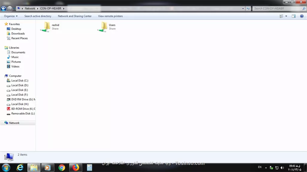

جدیدا یه موردی پیش اومده که بعد از نصب ویندوز 7 رو کلاینت ها پوشه user که تو درایو ویندوز قرار داره خود به خود share میشه و تو شبکه دیده میشه و همه میتونن از طریق شبکه به اطلاعات دسکتاپ و .... کاربرمون دسترسی داشته باشن
بنظرتون مشکل از کجا میتونه باشه؟به شرح تصویر

بنظرتون امکان داره از قسمت Control Panel\All Control Panel Items\Network and Sharing Center\Advanced sharing settings باشه چون همه تیک های مربوط به share کردن در این قسمت فعاله

توی گروپ پالیسی حتما پالیسی تعریف شده که تنظیمات advance sharing setting رو به این صورت تغییر میده
برید و گروپ پالیسی دامبن رو چک کنید

مشکل از جایی نیست... روی برخی سیستم ها که فایلی share می کنید به صورت اتومات این پوشه user هم share میشه و شما روی سیستم مورد نظر داخل درایو c برو و تیک share این پوشه رو بردار.

نه آخه میدونین ما هیچی share نمی کنیم که اونم shareبشه

توی دامین اسکریپتی ننوشتین که بصورت اتوماتیک هنگام بوت شدن سیستم کلاینت اجرا بشه و فولدری به نام Users رو Share کنه ؟
با ویندوز های دیگه هم این مشکل رو دارین ؟

بدون شک بیشترین احتمال همین هایی بود که دوستان فرمودند. این وسط یک تئوری رو هم با اجازتون من میگم چون فرمودید بعد از نصب این مشکل پیش میاد اگر در نصبهای بعدی هم این مشکل پیش آمد ، بررسی کنید چون در خیلی از شبکه ها دیدم که ویندوزها از روی ایمیجها نصب میشن . این احتمال هست که در ایمیج بک آپی که برای نصب ویندوزهای هفت استفاده می کنید ، این پوشه ها ، بصورت share مانده اند که در اینصورت روی یک ویندوز هفت که نصب می کنید، نکاتی که دوستان گفتند را اعمال کنید و بک آپ را مجدد بگیرید و جایگزین بک آپ فعلی نسخه ویندوز هفت فرمایید.

راستی یه مورد دیگه هم میتونه باشه اینکه برای این یوزرها Roaming Profile راه اندازی کرده باشن . برای اطمینان از این موضوع باید روی همین یوزری که الان توی تصویر share شده بر روی اکتیو دایرکتوی کلیک راست و Properties بگیرید ببینید در سربرگ Profile چیزی براش کانفیگ شده؟
