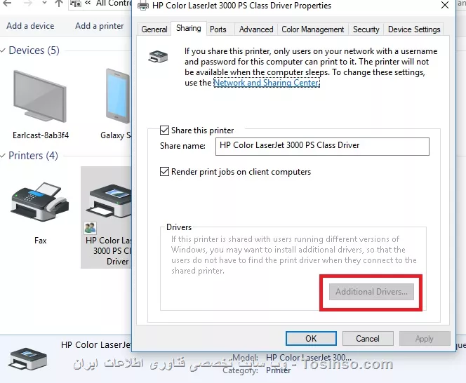

سلام. همونطور که جناب مرآتی فرمودند درایور 32 بیتی برای 64 بیتی کاربرد نداره و باید درایور مربوطه را در همان قسمتی که در عکس نشان دادند ، اضافه کنید . به دلایلی گاهی این کار کافی نیست (نمیدونم چرا ، مایکروسافت باید پاسخگو باشه ولی راهش رو میدونم) و باز هم ارور دریافت می کنید در اینصورت لازم هست که درایور را روی دستگاه دیگر هم نصب کنید. اگر خیلی اذیت کرد ، یوزر دستگاهی که پرینتر به آن وصل نیست را در دستگاهی که به پرینتر متصل هست معرفی کنید (اگر دامین نیستید ، عین همان یوزر و پسورد را در یوزرهای دستگاهی که پرینتر به آن وصل است تعریف کنید و در قسمت Security ، اد کنید) و بعد آی پی دستگاه صاحب پرینتر را در Run بزنید ، و در پنجره باز شده ، روی پرینتر ، دابل کلیک کنید و مراحل را ادامه دهید.

سلام در مورد پرینتر باید عرض کنم که باید درایور 64 بیتی هم روی جایی که پرینتر رو نصب گردین از این قسکن ادد کنید با سی دی پرینتر
||https://network.tosinso.com/files/get/43ded799-1bdd-4d2f-882a-01d26bb27a3c||
