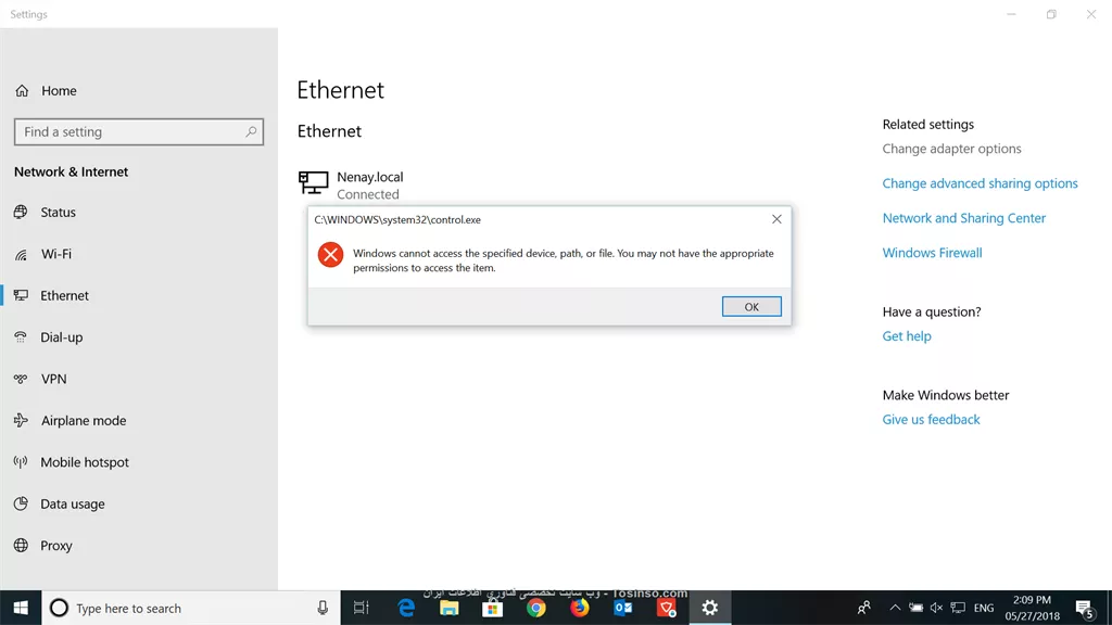

با سلام خدمت اساتید
دوستان من یک ویندوز تن نصب کردم و با ادمین شبکه اومدم بالا ولی اجازه نمیده هیچی مثل ایپی عوض کنم و ارور پرمیشن میده. عکس ارور هم گذاشتم.
چی کار کنم مشکل رفع بشه؟؟

یه یوزر اکانت دیگه ایجاد کنید و عضو گروه Administrators بکنید و با اون لاگین بشید و دوباره تست کنید .

اقای کریم پور این دستورات چه کاری انجام میدن مهندس؟
پاسخ در 1397/03/06 توسط
1- دستورات زیر رو هم اجرا کنید :
sfc /scannow
2- به اینترنت متصل بشید و دستور زیر رو اجرا کنید :
dism /online /cleanup-image /restorehealth
3- ویندوز رو هم آپدیت کنید مخصوصا Cumulative Update ها .
4- روی فایل control.exe راست کلیک کنید و Properties بگیرید و Unblock اش کنید .
فعلا این کار ها رو انجام بدید اگه حل نشد نتیجه رو اعلام کنید .
سلام شما این کار رو انجام بدید مشکلتون حل میشه
از طریق run و تایپ gpedit.msc وارد محیط گروپ پالسی بشید و این مسیر رو برید:
Computer Configuration—> Windows Settings—> Security Settings —> Local Policies—> Security Options
سمت راست گزینه User Account Control: Admin Approval Mode for the Built-in Administrator account را انتخاب کنید و Enable کنید.
آخرکار هم یا سیستم ریستارت کن یا logoff کن و یا هم دستور gpupdate /force رو بزن که این تغییرات اعمال بشه.
پاسخ در 1397/03/07 توسط
دستور اول یا sfc //scannow فایل های سیستمی ویندوز که به مشکل خورده رو اسکن می کنه و در صورت نیاز تعمیر و جایگزینشون می کنه . دستور دوم هم Windows image با مشکل مواجه شده رو بصورت اتوماتیک تعمیر می کنه .
