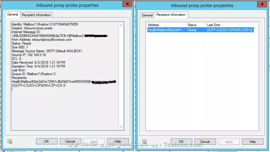

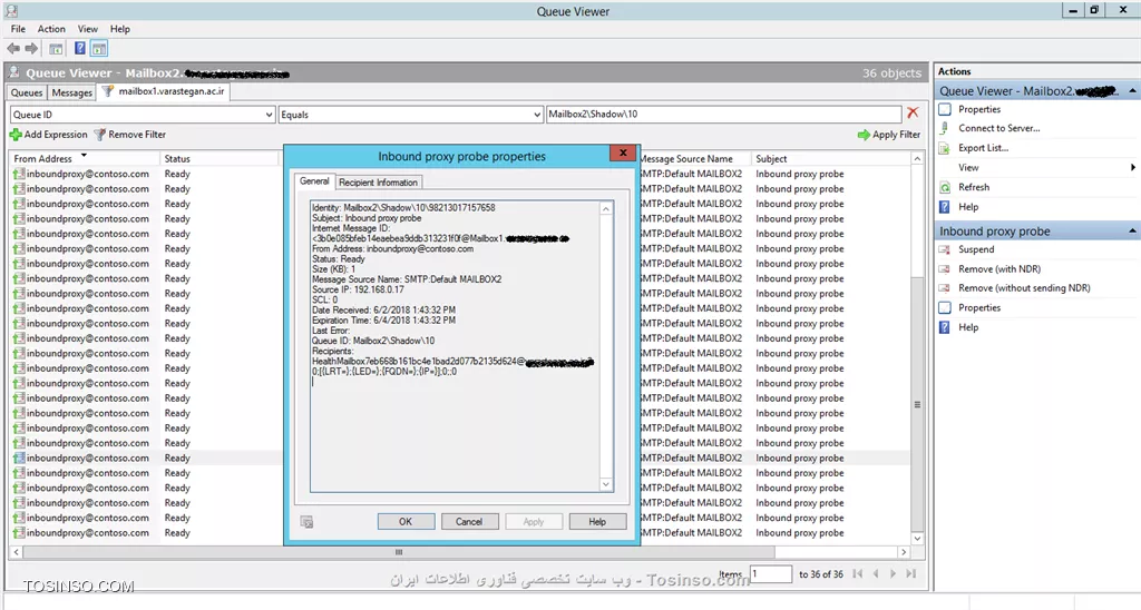

پیامهای زیاد ناشناس روی ایمیل سرور
روی ایمیل سرور 1 و 2 من که با هم کلاستر هستن کلی ازین پیغام ها هست
||https://tosinso.com/files/get/2e405881-bcbd-420d-8ff6-c149baaa63d5||
میشه بفرمایید که اینا چیه چرا روی سرور باقی میمونن

ولی زمانی که تعداد این ایمیل ها به روزی 200 تا 300 عدد میرسه و همه روی سرور میمونه چی ؟؟؟
ینی بازم طبیعی هست ؟؟؟

خیر حتما ایمیل سرور شما مشکلی داره که تغییرات مربوط به سلامت سرویس رو دائم گزارش میکنه
پاسخ در 1397/03/17 توسط
میتونید از ابزارهای مانیتورینگ استفاده کنید
برای مثال manageengine میتونه سلامت exchange server رو بطور کامل بررسی کنه و مشکلش رو به شما بگه

ایمیل سرورتون چی هست؟ اکسچنج؟
پاسخ در 1397/03/13 توسط
ایمیل ها و لاگ ها از طرف خود Exchange برای شما ارسال میشه با دامنه مایکروسافت contoso.com
و برای بررسی سلامت سرویس ایمیل استفاده میشه

باید بزارید مدتی مانیتور کنه سرویس رو
بعد اگر گزارشی نداد یعنی مشکلی نداره
