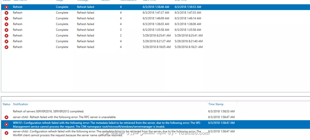

سلام وقت بخیر ، من میخوام کلاینتی رو به بخش all server اضافه کنم اول ارور winrm داد من تنظیمش کردم ، حالا ارور CIM باید چه کنم
7 پاسخ
اینم عکس ارور
کمی سئوالتون رو بازتر کنید ، لطفا یک عکس از اروری که دریافت می کنید رو اینجا ارسال کنید تا بهتر بتونیم راهنماییتون کنیم .

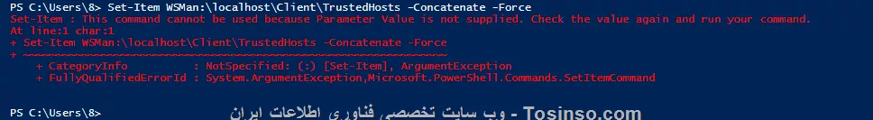

شما اسم کامپیوتر رو وارد نکردید بعد از TrustedHosts ، باید بدین شکل وارد کنید دستور رو :
Set-Item wsman:\localhost\Client\TrustedHosts Server01 -Concatenate -Force
اینجا Server01 اسم سروری هست که من میخوام تو قسمت Servers اضافه بشه پس شما باید اسم سروری که میخواین اضافه بشه رو باید وارد کنید.
برای برطرف کردن این مشکل دستور زیر رو در پاورشل وارد کنید :
Set-Item wsman:\localhost\Client\TrustedHosts -Concatenate -Force
حالا دوباره برگردید به کنسول Server Manager و یه Refresh کنید و دوباره تست کنید. ضمنا حتما با یوزر ادمین دامین لاگین کنید.
تو همون سروری که ارور رو دریافت کردید باید وارد کنید.
جناب ارور جدید
این دستور رو در سرور مبدا اجرا کنم که میخوتم بهش اضافه بشه یا در کلاینتم
