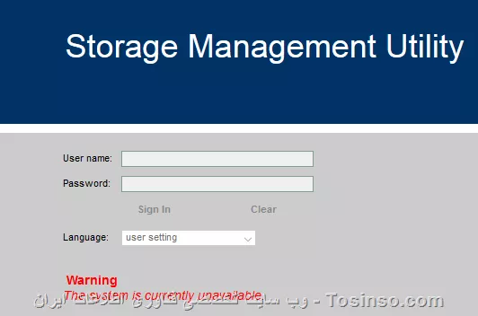

سلام خسته نباشید
یکدستگاه san storage g3 که به درستی در حال کارکردن هست دارم تنها ایرادی که چند روز براش پیش اومده اینکه از طریق مرورگر به تنظیمات میخوام وصل بشم به کنترلر a نمیتونم ولی به کنترلر b راحت وصل میشم و تنظیمات و کانفینگ های لازم رو انجام میدم در صورتی که به هر دور کنترلر پینگ دارم ولی به آی پی کنترلر a میخوام وصل بشم این پیام رو میده!

با اون کنترلری که وصل میشه به وب وصل بشید و ریست کنید

یک بار خاموش و روشن کنید و دوباره تست بفرمائید

کنترلر a یه رنح آی پی و کنترلر b رنج دیکه و سیستم از هر دو رنج آی پی داره و تا چند روز قبل موردی نداشت راحت وصل میشد و الان فقط از طریق کنترلر b میتونم وصل بشم.

رنج ای پی هر دو کنترلر در شبکه کامپیوتر شما هستن؟
