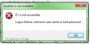

ضمن عرض سلام و خسته نباشید خدمت تمامی استاتید و همه بزرگوارن و زحمت کشان و همچنین تمامی عزیزانی که برای پیشبرد و بهبود هر چه بیشتر این سایت صمیمانه از ته دل زحمت می کشند و کشیده اند سپاسگذاری میکنم و خدا را شاکر هستم که دوباره سایت راه اندازی شد و اما سوال بنده اینه که متاسفانه مشکلی که دارم هنوز رفع نشده است در شبکه سازمانی ما بعضی از کاربران که ویندوز های آنها 7 می باشد برای دسترسی به فایل سرور با پیغام زیر روبه رو می شوند
Logon failure:unknown user name or bad password
||http://network.tosinso.com/files/get/d76a8dc6-1d80-4e70-8822-96bff1c9dd23||
 برای رفع آن باید از اینترنت خارج شده یعنی Disconect تا به فایلها دسترسی داشته باشند
ممنونم
ممنونم
