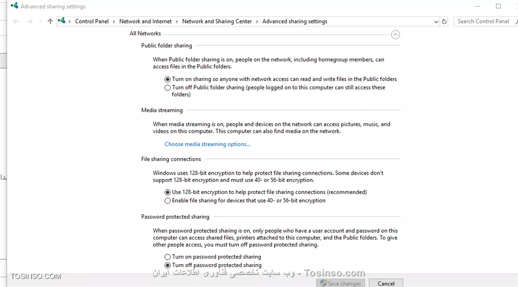

سلام دوستان صبحتون بخیر
من دو تا کامپیوتر دارم و یک لپ تاپ
دو کامپیوتر با ویندوز 8.1
لپ تاپ با ویندوز 10
دو تا کامپیوتر خیلی خوب در شبکه همدیگه رو میبینن و از فایل های هم استفاده میکنن و هیچ مشکلی نیست
دو تا کامپیوتر لپ تاپ رو هم میبینینن و میتونم از منابعش هم استفاده کنن
فقط لپ تاپ نمیتونه اون دو تا کامپیوتر رو ببینه
پینگ داره ها ولی توی نتوورک پیدا نمیشه اصلا نتوورک کلا خالیه حتی خود لپ تاپ هم نشون نمیده
همه چی هم تنظیمه هم فایر وال ها خاموشه هم بخشChange Advenced Sharing Option تنظیماتش درسته حالا یه عکس هم میزارن که نگاه بندازید شما

workgroup هستش
منظورم اینه که در قسمت Network هیچ چیزی نشون نمیده
پاسخ در 1397/03/22 توسط
منظورتون از شبکه خالیه چیه؟
workgroup هست شبکه یا دامینی؟
وارد گروپ پالیسی بشین و مسیر زیر رو دنبال کنید.
Computer configuration\administrative templates\network\Lanman Workstation
"Enable insecure guest logons"
برای وارد شدن به گروپ پالیسی هم کافیهRUN رو باز کنید( با کلید های ویندوز+R) داخلش تایپ کنید: gpedit.msc
اگه مشکل حل نشد،
درون ویندوز10، RUN رو باز کنید و با فرمت زیر آی پی یکی از سیستم هایی که ویندوز8 داره رو بزنید، اگه خطا داد عکسشو بذارید.
\\192.168.x.x
