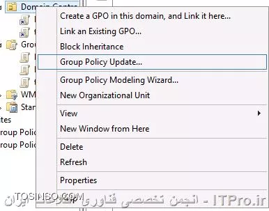

البته به این موضوع هم اشاره کنم که در ویندوز سرور 2012 شما براحتی می تونید با راست کلیک کردن بر روی GPO خودتون که می دونید این عملیات رو بصورت متمرکز انجام بدید ، به تصویر زیر نگاه کنید :
بروز رسانی Group Policy بصورت مرکزی
