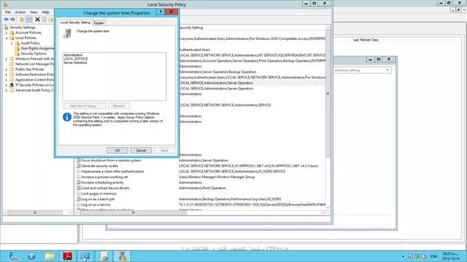

این کار رو میتونید از طریق گروپ پالیسی انجام بدید ، که بر حسب مورد بایستی دنبال پالیسی مورد نیاز خود بگردید و اجازه دسترسی کاربر به اون تنظیمات رو بدید یا حق دسترسی رو از کاربر بگیرید
بخشی از این تنظیمات از جمله اجازه تغییر زمان سیستم در مسیر زیر وجود داره :
Computer Configuration=> Windows Settings=> Security Settings=>Local Policy=>User Rights Assignment
البته اجازه بعضی دسترسی ها به کاربر ممکنه در آینده برای شما مشکل ایجاد کنه بنا به تنظیماتی که در شبکه شما وجود داره ممکنه اجازه دسترسی به بعضی موارد مثل تغییر ساعت سیستم ( اگر کاربر زمان کامپیوترش رو تغییر بده ) مانع لاگین شدن کاربر به سیستمش بشه
توصیه میکنم مراقب دسترسیهایی که در این مسیر Group Policy هست و به کاربراتون میدید باشید ...

دوست عزیز این Policy که شما باز کردید Local Policy هست ، آیا این سرور Domain Controller هست ؟ چون روی سرور DC شما چیزی به نام Local Policy نخواهید داشت و از Policy های Domain Controllers برای سرور DC استفاده میشه که با ابزار GPMC قابل دسترسی هست نه GPEDIT.
پاسخ در 1392/07/23 توسط
ممنون بابت پاسختون ولی چرا بعضی از این آیتم ها مثلا همین تغییر ساعت اجازه اضافه کردن گروه یا کاربر رو ندارن؟
