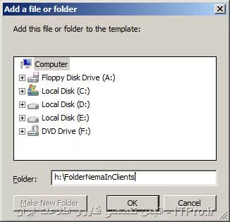

اول از همه مطمئن بشید که این GPO به کامپیوترها اعمال شده نه به کاربران .
بعدش هم درسته که شما مسیر پوشه های سرور رو میدید ولی برای اعمال پالیسی به کلاینتها از همین مسیر استفاده میشه یعنی به عنوان مثال اگر شما مسیر درایو E و D رو در سرور بدید ، این تنظیمات به درایو E و D کلاینتها اعمال میشه ، پس شما مسیر رو با استفاده از درایوهایی که در سرور وجود داره بهش بدید.
اگر هم مسیر فولدری رو در نظر دارید که در کلاینت وجود داره ولی در سرور نیست میتونید آدرس اون رو در قسمت Folder بدید مثل تصویر زیر :

با تشکر انجام دادم ولی تغییری نکرد
یادداور میشم درایوهای کلاینت ها نه سرور
در ضمن اون چیزی که اینجا دیدم میشه درایوهای سرور رو add‌کرد نه کلاینت و شاید از نظر تعداد کلاینت بیشتر از سرور درایو داشته باشه
