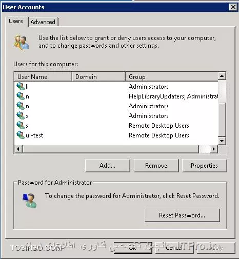

یوزر تستی من توی گروه دیگه ای عضو نیست چون همه ی گروه ها رو نگا کردم توی لیست اونا نیست
اینم عکسش ولی باز هم می تونه تغییرات انجام بده
||http://network.tosinso.com/files/get/b9ab44b2-e632-405a-b55d-5313f3324e8f||

عکسی که گذاشتید مربوط به گروه هستش یا کاربر؟
اگر گروه هستش لطف کنید عکس اون کاربر خاص را Upload کنید.

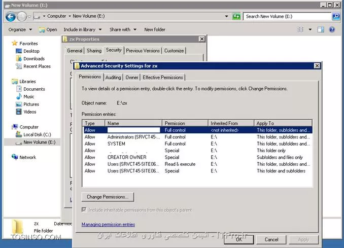

شما از کنسول اکتیودایرکتوری Users and Computers گروه مورد نظرت رو باز کن ، ببین عضو چه گروه هایی هست ، یا اینکه بررسی کن کاربری که مشکل داره عضو چه گروه هایی هست از کنسول Active Directory Users and Computers نه اینجا ، اینجا داره میگه این گروه عضو گروهی هست که دسترسی داره به این پوشه حالا شما هر چقدر هم محدود کنی فایده ای نداره ، شما میتونید یک کار کنید ، کاربر مورد نظر رو به جای اینکه تیک Allow رو براش برداری گزینه Write رو براش در حالت Deny قرار بردی و تست کنی ، اینجوری عضویت در گروه های مختلف هم ااثری نخواهد داشت.

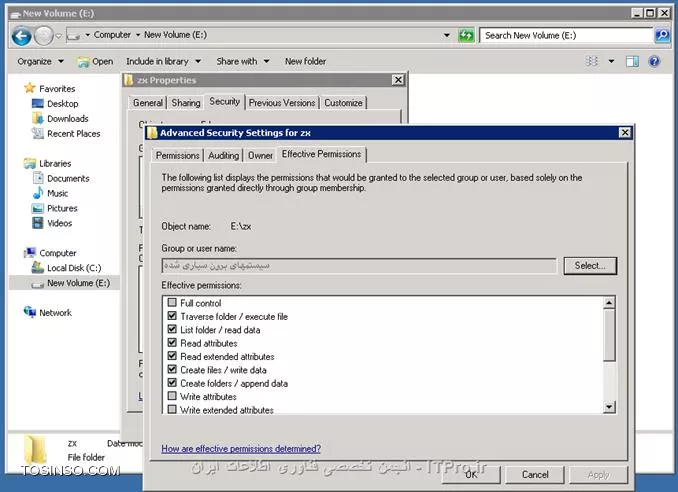

دوست عزیز شما قبل از اینکه بخاین به کسی یا گروهی دسترسی بدین باید چند مورد رو در نظر بگیرید ، اول اینکه تمامی دسترسی ها باید حذف بشن ، شما برای اینکار ابتدا باید در NTFS Pemissions به قسمت Advanced برید و بعد از انتخاب گزینه Change Permissions می تونید دسترسی های مدیر رو هم حذف کنید ، توجه کنید که دلیل اینکه باز هم کاربر شما می تونه حذف یا اضافه کنه اینه که قطعا عضو گروهی هست که این گروه به این فولدر دسترسی دارن و بنابراین دسترسی رو بر حسب عضویت در این گروه دریافت می کنن ، اگر میخای بدونی دسترسی واقعی کاربر شما به فولدر چی هست ، کافیه بعد از انتخاب Advanced به تب آخر که Effective Permissions هست بری و کاربرت رو انتخاب کنی ، بهت میگه در نهایت این کاربر چه دسترسی خواهد داشت.در خصوص اینکه بیش از دو نفر بتونن ریموت بزنن شما باید لایسنس Terminal Serviced یا Remote Desktop Services داشته باشید که میتونید Trial اشو با 180 روز محدودیت زمانی نصب کنید . موفق باشید

لطف می کنید از دسترسی پایانی که به کاربر تستتون اعمال می شود عکسی قرار دهید!
تب ACL, به قسمت Advanced برید و سپس به تب Effective Permissions برید و با وارد کردن نام کاربری مورد نظر , دسترسی نهایی را بدست بیارید و عکسش را Upload کنید.
پاسخ در 1392/07/30 توسط
این عکس مربوط به کاربری هستش که فقط توی گروه ریموت عضو هستش
گروه ریموت هیچ کدوم از تیک ها فعال نیست.
