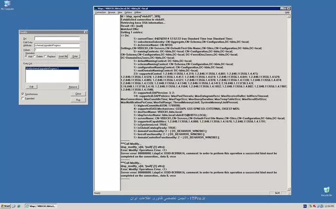

سلام مجدد
من موفق شدم LDP  رو اجرا کنم
اما وقتی Run  میزنم با خطای پایین درون عکس مواجه میشه ، مشکل از کجاست دوستان گرامی ؟
سلام مجدد
پاسخ در 1393/02/09 توسط
باید عرض کنم که ویندوز من 2003 سرور هست
فک میکنم این دستور مختص 2008 سرور باشه
چون من هر چی میزنم پیدا نمیکنه اگه 2003 مسیر دیگه ای داره بگید ممنون میشم.
به Domain Controller وارد شوید و بعد از اجرای Run دستور ldp را داخل آن اجرا کنید و طبق عکسی که خانم مهندس در پست فوق قرار دادند عمل کنید.
