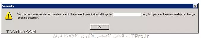

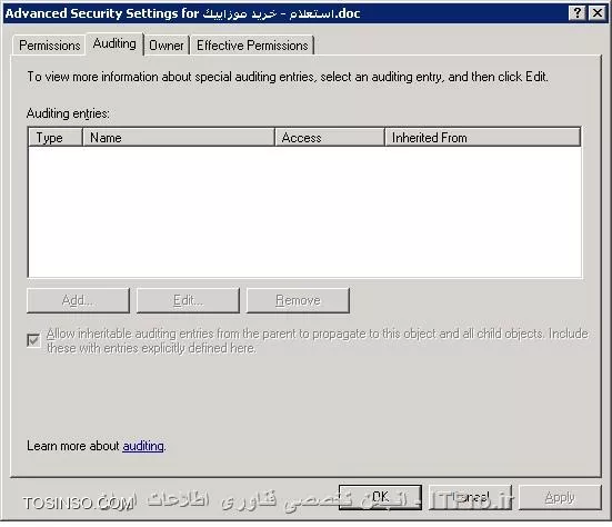

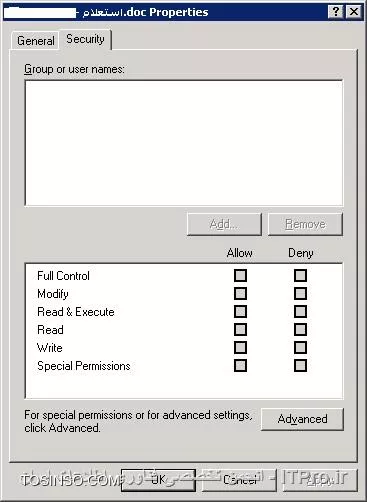

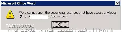

یکی از فولدر های شیر روی شبکه یکدفه برای برخی از فایلهای داخلش پیغام های زیر را نمایش میدهد
||http://tosinso.com/files/get/3256e03d-5ed3-41db-b4ff-6b12e177ab12||
||http://tosinso.com/files/get/3862b434-a912-456f-9cde-c9f073d056e8||
||http://tosinso.com/files/get/79ece3f0-b744-40d1-b038-8c85a46238a3||
||http://tosinso.com/files/get/1b00a17b-20c3-4c2d-8da5-44da71a12f40||
ممنون میشم راهنمایی کنین

قبلا این کار انجام دادم ولی فایده ای نداره
برای فایل ها هم کلیه تب های security غیر فعاله

1. اگر بر روی سیستمتون کاربر Administrator غیر فعال می باشد، آنرا فعال کنید و به آن رمز عبور مناسبی بدهید.
2. سیستم را Restart کنید و در حالت Safe Mode سیستم را اجرا کنید، با کاربر Administrator وارد بشید.
3. Start Menu را باز و تایپ کنید cmd، کامند پرامپت را به صورت Run as Administrator اجرا کنید.
4. دستورات زیر را به ترتیب وارد کنید:
 takeown  /f   "F:\ProblemFolder"   /a   /r   /d y
 icacls "F:\ProblemFolder"  /t /c /grant administrators:F  System:F  everyone:F
"Are you sure?" YES
(F:) نام درایوی هستش که فولدر به اشتراک گذاشته شما در آن قرار دارد.

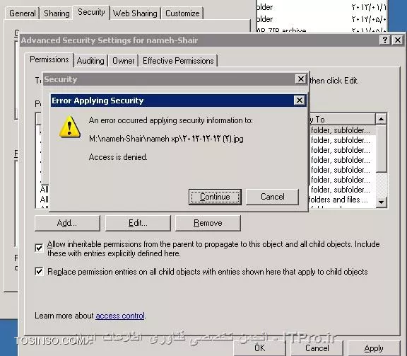

به اون پوشه که فولدرهایی که به اونها اشاره کردید و باز نمییشن در زیر مجموعه اون قرار دارند برید و ازش Properties بگیرید ، به تب Security رفته و به قسمت Advanced برید . در اونجا دسترسی مناسب رو به کاربرانتون بدید و در پایین پنجره گزینه Replace permission entries on all child objects with entries shown here that apply to child objects from this object رو علامت بزنید سپس Apply و Ok کنید .
با انجام این کار ، دسترسی ای که تعیین کردید به تمامی فایلها و فولدرهای زیر مجموعه اون فولدر اعمال میشه .

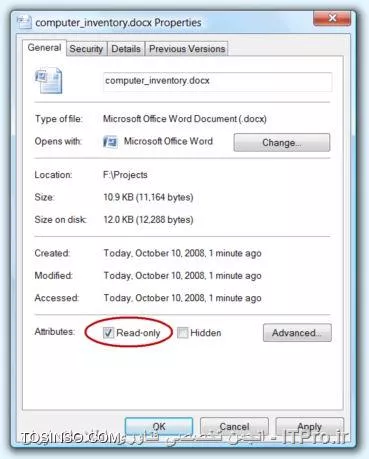

احتمال ویروسی شدن هست
ما فقط attrib "فقط خواندنی" یا "پنهان نداریم"
لطفا یک فایل notepad باز کنید و متن زیر را در آن کپی کنید
attrib -s -r -a -h "Address"
pause
حالا با فرمت test.bat ذخیره کن
دقت کن اسمش مهم نیست ولی فرمتش حتما باید بچ (bat) باشه
دقت کن به جای Address آدرس پوشه مورد نظر رو بزار
مثال :
attrib -s -a -r -h c:\test
" (کوتیشن) اطراف آدرس قرار میگیره برای بالا بردن دقت

بر همون پوشه ای که در بالا گفتم Properties بگیرید و به Security > Advanced برید . در پنجره باز شده به تب Owner برید و بعد از زدن دکمه Edit یک کاربر که دسترسی مدیریتی داره رو در لیست انتخاب کنید و بعد Replace owner on subconainers and objects رو بزنید تا به تمامی فایلها و پوشه های زیر مجموعه اعمال بشه .
بعد اون شما میتونید مراحلی رو که در پست بالا گفتم طی کنید و دسترسی های مناسب رو به پوشه ها بدید .

نه چک کردم read only نیست
این فایل ها همه درست بودن یک دفه اینطوری شدن و دیگه اجازه تعیین دسترسی بهم نداد

این کار انجام دادم و برای فایل هایی که باز نمیشن پیغام access denied میده
||http://network.tosinso.com/files/get/46558989-5023-4cd1-92ed-e05f083c002a||
