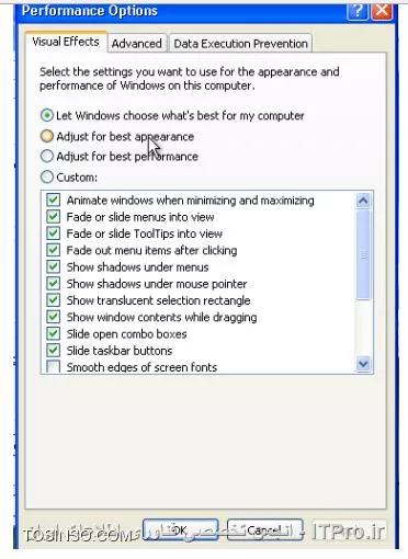

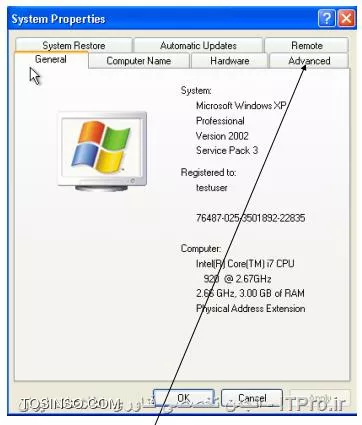

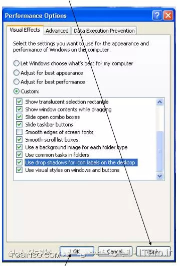

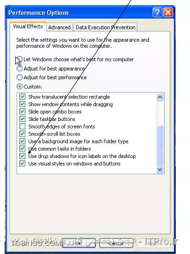

ضمن عرض خوش آمد گویی با شما باید بگم که این مشکل در ویندوزهای XP یا قدیمی تر وجود داره ... در ویندوز سون تصویر بطور کامل و بدون کادر آبی رنگ قرار میگیره .

خانم دلقندي اين تنظيمات که گفتيد به طور پيشفرض همينه.تمام تيک ها زده شده ولي باز هم دور آيکن ها نوار وجود داره.اين قضيه از طرف گروپ پاليسي اتفاق افتاده.وقتي تنظيمات گروپ پاليسي رو تو قسمت desktop wallpaper به صورت not configured ميزارم و يکي از کلاينت هامو ريست ميکنم اين نوار دور آيکن برداشته ميشه.در اين حالت ديگه همه ميتونن عکس دلخواه خودشون رو بزارن.(نبايد عکس بزارن)
