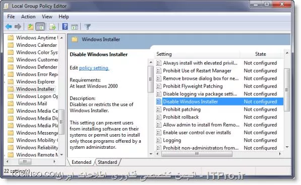

در قسمت جستجوی منوی استارت gpedit.msc رو تایپ کنید و  Group Policy Editor رو باز کنید
به مسیر زیر رفته
 Computer Configurations > Administrative templates > Windows Components > Windows Installer
و در پن سمت راست روی Disable windows installer دابل کلیک کنید و گزینه ای رو که میخواهید تنظیم کنید.
به مسیر زیر رفته
