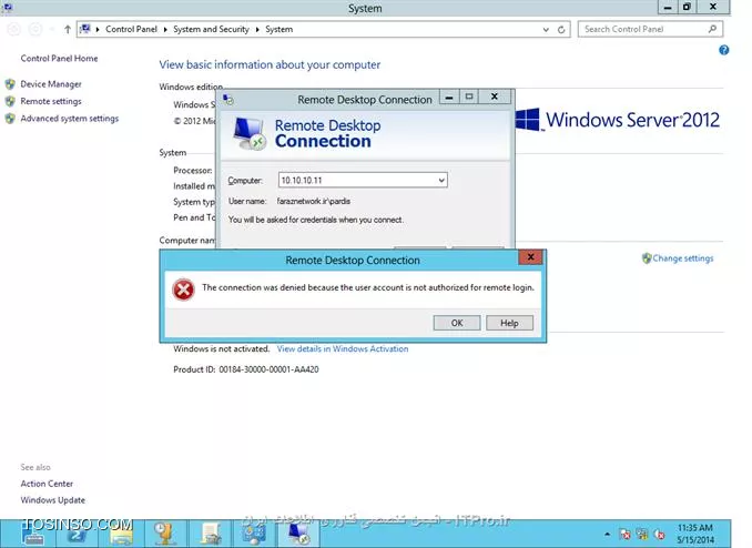

باسلام وخسته نباشید خدمت دوستان عزیز..موقعه ریموت زدن به یکی از کلاینتها عضو دامین با پیغام زیر روبرو میشم ..اشکال چیه؟
the connection was denied because the user account is not authorized for remote login

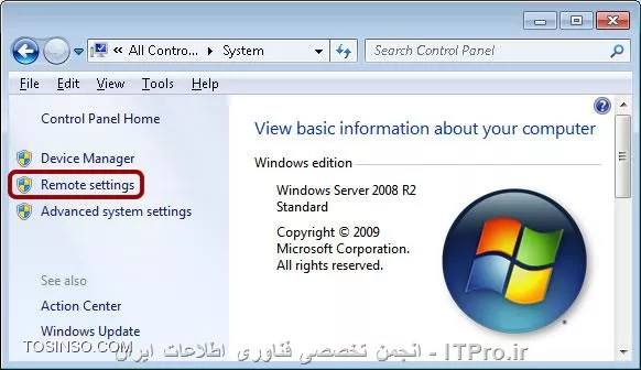

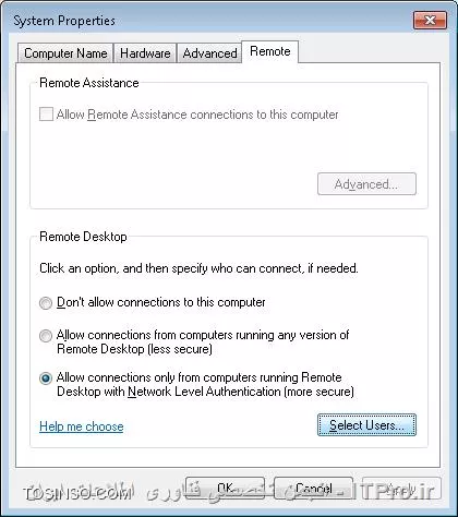

گروه یا کاربری رو که مد نظرتون هست از قسمت Select Users انتخاب و اضافه کنید
