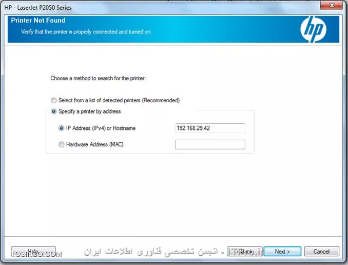

سلام ، ویندوز سیستم من 7 ، 64 بیت ،می خوام از پرینتر share شده استفاده کنم که روی ویندوز 8.1 تحت شبکه share شده ،پرینتر رو رو سیستمم می بینم اما به پرینتر connect نمیشه با اینکه درایورشو نصب کردم اما error پیدا نکردن درایور رو می ده ،البته همین پرینتر رو ویندوز 7 32 بیتی تونستیم ببینیم . پرینتر مدل hp2055 کسی می تونه راهنمایی کنه مشکل از چی می تونه باشه؟!!
پرسیده شده در 1393/02/30 توسط
15 پاسخ
من دقیق نمیدونم در چه وضعیتی هستید
اما وقتی در شبکه میخواهید از منابع Share شده یک سیستم دیگه استفاده کنید باید آدرس اون دستگاه رو به صورت دو تا بک اسلش و سپس نام کامپیوتر و یا دو تا بکسلش و سپس آی پی مقصد استفاده کنید.
پاسخ در 1393/02/31 توسط
مطمئنید؟!!!اینطوری که invalid hostname می ده !!!
اقای خانلری این مورد انجام شده هم replay می ده هم تو folder share پرینتر دیده می شه هم وقتی که ip به همون صورتی که در تصور هست زده می شه error نمی ده...

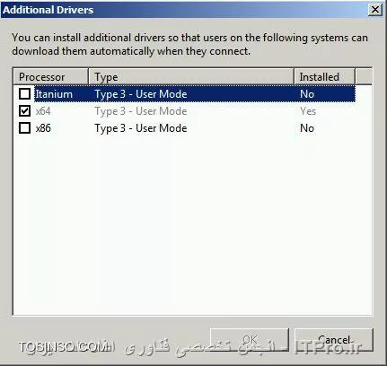

Additional Drivers اگر سیستم عامل کلاینتی که قصد استفاده از پرینتر share شده را دارد ، از همان درایور موجود در سرور استفاده کند (مثلا اگر سیستم عامل های کلاینت و سرور از یک نسخه (32 بیتی و یا 64 بیتی) باشد) ، کلاینت بطور خودکار در اولین باری که به پرینتر متصل شود، درایور خود را دانلود می کند. اگر کلاینت ها نیاز به درایور دیگری داشته باشند، بایستی از این قسمت نصب کنید تا آنها بتوانند آنرا دانلود کنند. برای نصب درایوهای دیگر، روی  Additional Drivers کلیک کنید تا صفحه زیر پدیدار شود .
||http://hardware.tosinso.com/files/get/9cd485f5-6332-4919-ac8a-4f3b2b1bfb1d||
هر کدام از نسخه هایی که درایور آنرا نیاز دارید انتخاب کرده و OK کنید. پس از آن بایستی CD درایور را در سیستم قرار داده تا آنرا نصب کند.

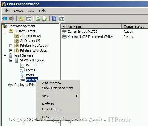

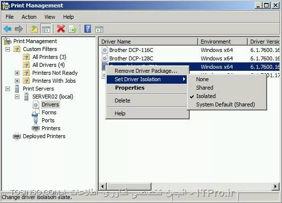

- از منوی start و از Administrative Tools کنسول Print Management را اجرا کنید. از قسمت نام پرینت سرور، روی Drivers راست کلیک کرده و Add Driver و یا add printer را انتخاب کنید.
||http://hardware.tosinso.com/files/get/486882b2-df97-4347-891a-5398f2823335||

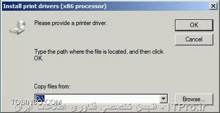

 Next کرده تا به صفحه Processor And Operating System Selection برسید. در این صفحه ، پردازنده ها و سیستم عامل هایی که درایورشان مورد نیاز است را تیک زده و Next کنید.
- در صفحه Printer Driver Selection، ابتدا CD مربوط به درایوری که می خواهید نصب کنید را درون CD-ROM قرار داده و روی Have Disk کلیک کرده و پوشه درایور را انتخاب و OK کنید.
- با پدیدار شدن صفحه Completing The Add Printer Driver Wizard روی finish کلیک کرده و نصب انجام می شود. توجه کنید که اگر درایور بصورت دیجیتالی sign نشده باشد (درایور sign شده بدین معناست که شرکت مایکروسافت آن را تست کرده و مورد تایید است) هشداری را خواهید دید ممکن است این درایور خطرناک باشد. درایورها می توانند غیرقابل اعتماد و مخرب باشند که استفاده از درایورهای sign شده این خطر را کاهش می دهد. اگر از درایورهای sign نشده استفاده می کنید، از منبع آن مطمئن شوید.

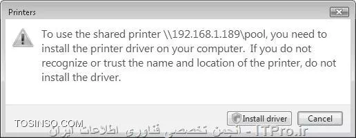

اگر در فرایند نصب درایور، نسخه متفاوتی از ویندوز (32 یا 64 بیتی) را انتخاب کرده اید، هنگام زدن finish صفحه زیر باز خواهد شد که شما بایستی درایور با نسخه مورد نظر را Browse کرده و OK کنید تا نصب شود.
||http://hardware.tosinso.com/files/get/7bb885d5-a267-4f3b-878f-b76cf1e39d54||

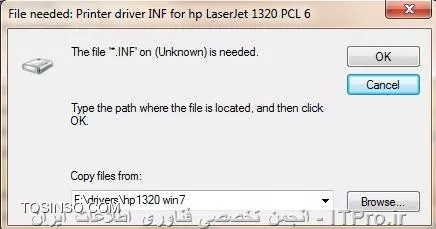

در ویندوز سرور 2008 ، اگر درایور یک پرینتردچار خطا میشد، می توانست باعث توقف پرینت در همه سرور شود. ویندوز سرور 2008 R2 ، print driver isolation را اضافه کرده که اگر درایور یک پرینتر دچار مشکل شد، روی بقیه درایورها تاثیری نگذارد و کاربران می توانند از پرینتر دیگری استفاده کنند. برای فعال سازی print driver isolation ، روی درایور مورد نظر راست کلیک کرده و از قسمت Set driver Isolation گزینه Isolated را انتخاب کنید.
||http://hardware.tosinso.com/files/get/3b802f2f-f377-4134-a7e6-aedbfffd3b3f||
||http://hardware.tosinso.com/files/get/60feb99f-d1e1-4d01-a1b8-50041262749f||

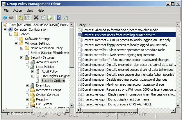

شما می توانید با غیرفعال کردن policy زیر، به کاربران اجازه دهید که بدون نیاز به دسترسی ادمین ، درایور خود مورد نیاز پرینتر را نصب کنند. از Group policy به مسیر زیر رفته :
<ltr>
Computer Configuration\Policies\Windows Settings\Security Settings\Local Policies\Security Options\Devices : Prevent Users From Installing Printer Drivers
<ltr>
و این policy را باز کنید. تیک Default this policy setting را زده و Disabled را انتخاب کنید.

از منوی start به administrative Tools رفته و کنسول Print Management را اجرا کنید.
سپس از printers روی پرینتر مورد نظر رفته و راست کلیک کنید.
از آن Properties گرفته و به سربرگ Sharing بروید. در هر دو حالت با صفحه زیر مواجه خواهید شد.
<ltr>
<ltr>

اول از همه مطمئن بشید که دسترسی Administrator دارید! ببینیدبرخی از پرینتر ها برای نصب شدنشون توی ویندوز های مختلف درایور های خاص خودشون رو می خوان مخصوصاً که اگر قدیمی هم باشند.حتی برای به اشتراک گذاشتن اون هم باید یک سری فایل مخصوص به خودش که عمدتاً هم INF هستند باید نصب بشه!
شما احتمالا با پیغام زیر رو برو می شین
پرینتر
اگر همچین مشکلی دارین فایلی رو که میگه رو توی نت Search کنین و موقع این Error اون رو بهش معرفی کنید.

با عرض پوزش الان متوجه شدم اجازه نصب کامل درایور داده نمی شه تو مرحله ای که ip سیستمی که printer روشه وارد می شه جلو تر نمی ره ، در حالی که با اتصال به اون سیستم از قسمت run پرینتر دیده می شه،جالب اینجاست که پرینتر رو به سیستم خودم متصل کردم و از سیستم مقابل تونسیتم به printer متصل شیم . همه این دستوراتی که اقای فرهاد خانلری فرمودین انجام شده بود .اما تو سیستم من نصب درایور ها امکان پذیر نیست .

اقای خانلری ،بله همه این دستورات پیش از این انجام شده بود حتی درایور 64 هم روی سیستم مقابل که printer به اون متصل هست نصب کردیم .موقع نصب به این مرحله که می رسه error داده نمی شه بر می گرده به همین مرحله
||http://hardware.tosinso.com/files/get/06305566-9693-4b5c-aa1f-077862890b7e||
 و موقع connect شدن به printer  دقیقا این پیغا که آقای صادق پور فرمودن داده می شه که درایور رو که معرفی می کنیم پیدا نمی کنه .
پاسخ در 1393/02/30 توسط
اره دقیقا همین error رو میده که اقای صادقپور فرمودن.

شما باید آدرس شبکه ای رو بدید
یعنی
\\192.168.29.42

اقای صادق پور مشکل اینجاس که فایل رو نمی گیره همون درایوری که تو سایت hp هست می دم در ضمن خود پرینتر رو وصل کردن که درایور نصب بشه نصب می شه اما بعد از جدا کردن بازم مشکل داره...
