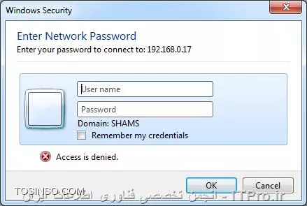

درسته... برداشت شما از سوال من درست هست . مشکل من در شبکه های Workgroup هست . این موضوع رو در شبکه دامین با استفاده از کاربران موجود در اکتیودایرکتوری هم بررسی کردم که مشکلی نداشتم و براحتی با استفاده از هر کاربری که دسترسی مدیریتی داره تونستم به Default Sharing دسترسی داشته باشم اما در شبکه Workgroup با استفاده از کاربری که یقین دارم عضو گروه Administrators هست نمیتونم به این Shareها وصل بشم و پیغام Access be denied میده تنها کاربر Administrator این دسترسی رو داره .
میتونم با استفاده از \\IP به پوشه هایی که Share کردم و دسترسی رو به کاربر مورد نظرم دادم دسترسی داشته باشم فقط به Share های پیشفرض دسترسی ندارم . ضمنا سطح دسترسی Default sharing برای کاربران ادمین full control هست و قابل تغییر نیست
