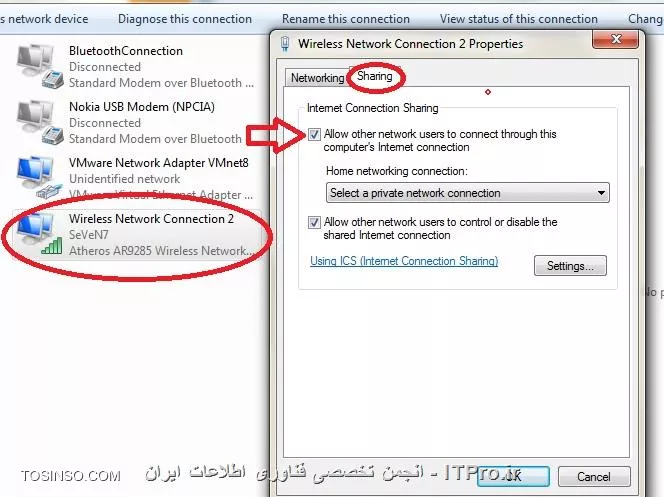

اگر شبکه شما Work Group هست، و فقط همین دوتا Node (کامپیوتر) توی مجموعه شما هست، IP Address ویندوز XP رو 192.168.1.1 قرار بدید و ویندوز 7 رو هم 192.168.1.2 سپس فقط نیاز به یک کابل Cross دارین که دوتا سیستم رو به هم متصل کنین.
در این مرحله وارد CMD هر دو PC بشید و IP Address سیستم مقایل رو Ping کنید.
حالا برای Shere کردن اینترنت بر روی ویندوز 7 مطابق تصویر زیر عمل کنید.
ICS
