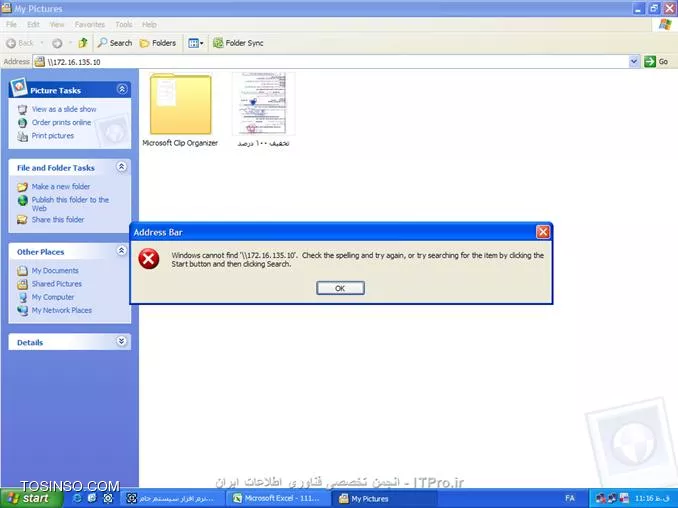

باسلام وخسته نباشید..تو شرکت هفت تا کامپیوتردارم که ورک گروپ هستن .ویندوز ایکس پی رو کامپیوترها نصبه..ولی مشکل شبکه ای دارن.مثلا کامپیوتر1به کامپیوتر6پینگ میده ولی کامپیوتر6به 1پینگ نمیده.وکلا کامپیوترها بعضیشون پینگ میدن و بعضبهاشون نه..فایروال خاموش و عضو یه ورک گروپ هستن..مشکل کجاست؟واسه اشتراک گذاری پرینترهم مشکل داره؟باسلام وخسته نباشید..تو شرکت هفت تا کامپیوتردارم که ورک گروپ هستن .ویندوز ایکس پی رو کامپیوترها نصبه..ولی مشکل شبکه ای دارن.مثلا کامپیوتر1به کامپیوتر6پینگ میده ولی کامپیوتر6به 1پینگ نمیده.وکلا کامپیوترها بعضیشون پینگ میدن و بعضبهاشون نه..فایروال خاموش و عضو یه ورک گروپ هستن..مشکل کجاست؟واسه اشتراک گذاری پرینترهم مشکل داره؟||http://tosinso.com/files/get/cefd9974-5620-4d6a-91e5-d4aedc0ec051||

با سلام خدمت شما و دوستان
در شبکه کردن کامپیوتر ها یکسان بودن نام ورک گروپ ها ابداً ربطی به ارتباط آنها با یکدیگر نداره !!!!! و صرفاً جهت گروه بندی کامپیوتر ها میباشد! یعنی دو کامپیوتری که ورک گروپ یکسان ندارند بدون مشکل میتوانند همدیگر را در شبکه ببینند و تبادل اطلاعات نمایند !
اما شما دوست عزیز به این نکات لطفاً توجه کنید و آنها را بررسی کنید!
1- برای ارتباط دو کامپیوتر در شبکه ورک گروپ به وجود یک اکانت مشترک بین انها نیاز است
2- از هم رنج بودن IP هایشان مطمئن باشید!
3- از اتصال فیزیکی مطمئن باشید!
4- از خاموش بودن Firewall در هنگام تست مطمئن باشید!
5- ممکن است بعضی Antivirus ها در شبکه اشکال ایجاد کنند، از غیرفعال بودنشان هنگام تست و Troubleshooting مطمئن شوید!
6- کامپیوتر ها دارای ساختار نام گذاری استاندارد و قابل فهم باشند! نام گذاری خود کامپیوترها پس از کرک شدن به شکل عجیب و غریبی تبدیل میشود که این ساختار ایجاد مشکل میکند!!!
اما اگر شما از یک طرف ping دارید و از طرف دیگر ، یا بین بعضی کامپیوترها ping ندارید این به این معنی است که شما مشکلات بالا را ندارید. اما از توجه به نکته 5 غافل نشوید !!!!
اما اگر با این شرایط باز هم دچار مشکل بودید به این نکته نیز توجه کنید که ممکن است مشکل از نسخه ی نصب شده شما باشد! بعضی از نسخه های موجود در بازار دچار این دست مشکلات هستند. اما از همه مهمتر این است که شما یک ایمیج را بر روی چند کامپیوتر نصب نکرده باشید چون اغلب نرم افزار های ایمیج گیری اطلاعات منحصر بفرد کامپیوترها را پاک نمیکنند، و شما باید خودتان این کار را انجام دهید.
انجام این کار توسط دستور sysprep میباشد و اگر اینکار را انجام دهید به احتمال 90% مشکل شما حل خواهد شد.
بازهم اگر مشکلی بود در خدمتتون هستم.
به قول استادم ITPRO باشید
پاسخ در 1393/03/04 توسط
از آلوده نبودن سیستم ها به ویروس اطمینان حاصل کنید
موفق باشید
پاسخ در 1393/03/06 توسط
ابتدا بررسی کنید که اسم Workgroup در هر دو سیستم هم نام باشه
بعد بررسی کنید که رنج IP هر دو سیستم در یک رنج باشه
بعد فایروال را بررسی کنید و موقتاً می تونید فایروال رو خاموش کنید و بعد بررسی کنید.
حداقل یک پوشه رو Share کنید
و برای اشتراک گذاری باید مطمئن بشید که پسورد Administrator تمام کامپیوترها یکسان باشه
موفق باشید
پاسخ در 1393/03/03 توسط
1- رنج آی پی مطمئن شید که در یک رنج هستن مثل(192.168.1.1) و (192.168.1.2)
2- Computer name هر دو تا سیستم هم فرق باید داشته باشه
3- فایروال هر دو Off باشه
4-صبور باش
وقتی آنتی ویروسم فعال باشه اینطوریه.
در مورد آنتی ویروس های دارای فایروال و در اصطلاح Internet Security باید تنظیمات فایروال به ارتباطات شبکه داخلی مجوز صادر کنه بنابر این در مورد این نوع آنتی ویروس‌ها باید تنظیمات فایروال رو دقیق انجام بدید
موفق باشید
مرسی دوستان عزیز..همه کارهای بالا که گفتین انجام شد ولی همچنان یه موقع هم دیگه رو پینگ میکنن ویه موقع نه..احساس میکنم که سوییچ اتصالی داره یا کابل شبکه ها قدیمیه..
پاسخ در 1393/03/05 توسط
فایروال ها رو هم چک کنید من بارها از روی عجله این مورد رو چک نمی کردم احتمال زیادمشکلتون از فایروال هست
