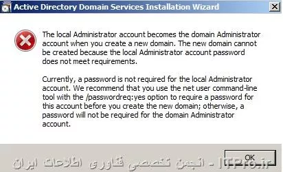

هنگام نصب اکتیودایرکتوری در win server 2008 r2 با erorrشکل زیر مواجه میشم ،لطفا راهنمایی کنید
مشکل پسورد موقع ایجاد Domain Controller

همونطور که توو متن پیغام خطا اومده بدلیل اینکه Administrator فعلی بعد از نصب AD روی سرور بعنوان AD Administrator شناخته میشه پس رمز عبورش باید از Policy های مربوط به رمز عبور AD Administrator تبعیت کنه.
واسه حل این مشکل شما باید رمز عبور Administrator رو با استفاده از اعداد، حروف کوچک و بزرگ و ترجیحآ کاراکترهای خاص به حداقل 10 کاراکتر برسونی، ضمنآ نصب AD باید با یوزر Administrator انجام شه.
پاسخ در 1393/03/10 توسط
این برا منم پیش اومده بود و تنها راه حلش اینه که نصب AD باید با یوزر Administrator انجام بشه.
البته با یه سری دستور cmd هم قابل حله...
این مشکل با پسورد حل نمیشه!!!!!!!!!!
تو cmd این رو تایپ کن
net user administrator /passwordreq=yes
طبق گفته دوستان عمل کنید
ضمناً تمامی پسوردها در داخل server باید complex باشن
یعنی 7کارکتر به بالا و دارای حروف کوچک و بزرگ و کارکترهایی مانند @ # $ % & و ...
برای رهایی از این مشکل 2راه داری :
1-پسورد یوزر رو complex کن
2-ویژگی لزوم پیچیده بودن پسورد رو در group policy غیرفعال کن
