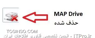

من چون اون فولدری که از تو فایل سرور MAP Drive کرده بودم رو کامل حذف کردم و از طرفی تو GPO مربوطه هم پس از Edit و قرار دادن action برابر Delete همچنان این ایکون MAP Drive وجود داره با علامت ضربدر...

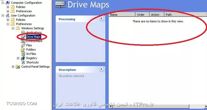

||http://network.tosinso.com/files/get/0e81cbc6-8faf-461d-8014-847a623444b9||
حتی از این قسمت هم که علامت ضربدر خورده بود نیز حذف کردم ولی همچنان آیکونش برای یوزرها وجود داره!!!
||http://network.tosinso.com/files/get/c16299f5-97e1-445b-9d3c-aa1cedffea67||

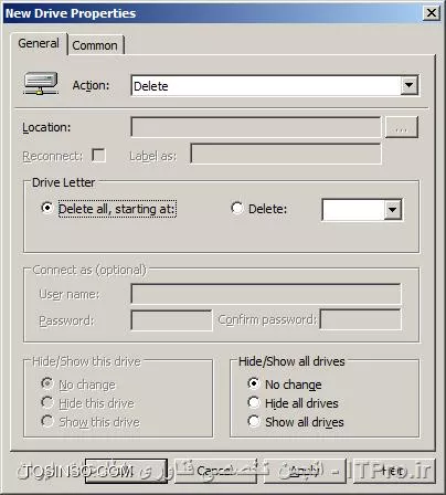

اینگونه پالیسی ها با حذف کردن از بین نمیرن و شما باید براشون پالیسی عکس بنویسی
شما یک پالیسی مشابه ایجاد کن اما در تنظیمات اون در قسمت Action گزینه Delete رو انتخاب کن . همچنین در قسمت Drive Letter هم گزینه Delete all , Starting at رو انتخاب کن مثل تصویر زیر . این پالیسی باعث میشه که تمام Drive Mapهای ایجاد شده حذف بشن .
||http://network.tosinso.com/files/get/c3fa329b-cca5-4561-9bcc-aceed94e1a1c||
پاسخ در 1393/03/11 توسط
من اشتباه برداشت کردم که شما GPO رو Delete کردین !!!! به خاطر همین پاسخ اشتباه دادم ....
من همین الان به روشی که شما انجام دادین امتحان کردم و خیلی راحت Drive Map حذف شد . پس روش کار رو درست رفتین احتمالا یک اشکال جزئی پیش اومده . Gpapdate/force رو که زدین ، چند مورد رو یاد آور میکنم که میدونم قطعا شما و هر مدیر شبکه ای از اونها اطلاع دارین ولی خب ممکنه که در بررسی این موارد اشکال کار رو پیدا کنید :
  1. این GPO باید به یوزری که به کلاینت لاگین کرده اعمال بشه
  2. در زمانی که Action رو در این پالیسی بر روی Delete قرار میدید مطمئن بشید که Drive Letter به درستی تنظیم شده باشه
  3. بعد از Gpupdate حتما باید سیستم کلاینت یکبار ریستارت بشه
  4. روی کلاینتی که این مشکل رو داره cmd رو با دسترسی Admin اجرا کنید و دستور زیر رو بزنید ببینید Map درایو حذف میشه ؟ ( * همان نام درایو هست )
  5. net use *: /delete
اگر بعد از بررسی این موارد به نتیجه نرسیدید ببینید که مشکل شما تنها با یک کلاینت در شبکه هست یا تمامی کلاینتهایی که GPO بهشون اعمال شده ؟؟؟؟
و در نهایت نتیجه رو اعلام کنید لطفاً ...

MAP Drive از تو GPO حذف میشه و اتفاقا کلاینت ها هم دیگه بهش دسترسی ندارن
تنها مشکل من وجود آیکونش بود که ضربدر قرمز خورده ولی حذف نشده...
که با راست کلیک و انتخاب disconnect آیکونش هم حذف شد...
اون روشی که مهندس گفتین برای وقتی هست که هنوز خود MAP Drive رو حذف نکرده باشی
اما من هم فولودر مربوطه در فایل سرورش رو حذف کردم به صورت دستی و هم مراحل:
1-پالیس مورد نظر را Edit کرده.
2-در preference ، قسمت مربوط به MAP Drive روی MAP Drive مورد نظر Properties گرفته
3-Action مربوط به MAP Drive را Delete قرار داده... و Ok
رو رفتم و پس از حذف از لیست MAP Drive اون رو بصورت دستی نیز در این قسمت حذف کردم
مطمئن هستم حذف شده، فقط آیکونش برای یوزر حذف نشده که با راست کلیک بروی اون و گزینه disconnect حذف میشه!!!
