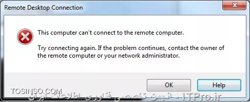

یه چیزی رو یادم رفت بگم که عمل Authentication, Authorizing,Accounting در VPN Server رو توسط یک RADIUS Server غیر از RADIUS خود Microsoft انجام میدم. حتی بعد از کانکت شدن با vpn connection نمیتوان shared folder های سرور رو دید ولی ارتباط (Ping) دارم. و اینکه دوباره یادآور میشم که همه ی Service ها روی یک سرور قرار داره.
متن error:
This computer can't connect to the remote computer.
Try connecting again. If the problem continues, contact the owner of the remote computer or your network administrator.
بله.
متن error:

مشکل حل شد.
دلیل این که جواب نمی داد این بود که کلاینت و سرور رو برای اینکه در مرحله تست بودم با یک کابل شبکه به هم وصل می کردم. و مشکل همینجا بود! چون در این حالت فقط می توان یا وی پی ان کانکشن زد و یا ریموت دسکتاپ کانکشن.
ولی زمانی که به صورت عملی بستم، یعنی از طریق اینترنت و به صورت واقعی سناریو را پیاده کردم جواب داد و هر دو کانکشن با هم کانکت شدند.
