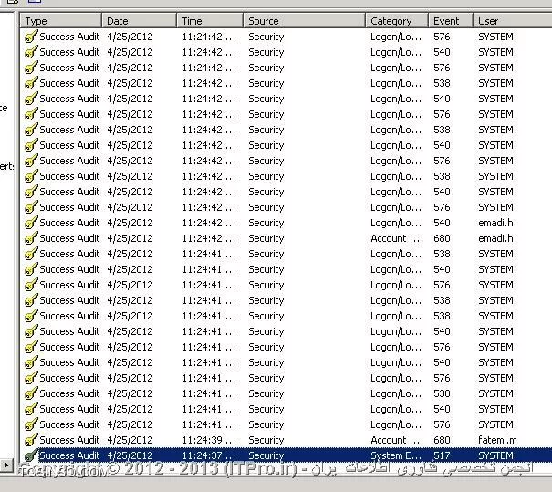

من همه این کار ها رو انجام دادم اما گزارشی که در Event من میده گزارشی از ورد خروج افراد و یا سطح دسترسی افراد را نشون میده
من میخوام بدونم که یک یوزر اگه یک پوشه رو پاک کرد شناسایش کنم شاید اینجوری راحت تر منظورم و گفتم

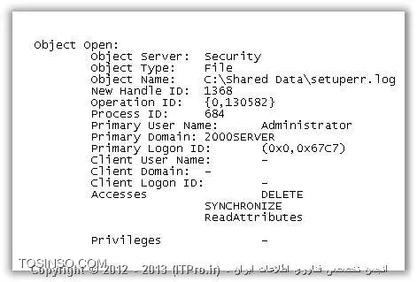

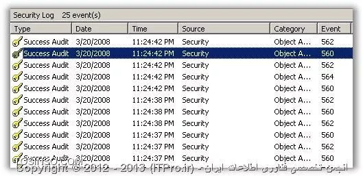

حمید جان ، شما اگر در Auditing رو برای Object Access فعال کنید ، Event Viewer به شما دقیقا میگه که چه کاربری چکار کرده ، تو قسمت Security Logs میتونی ببینیش فقط یک کم زمان میبره پیداش کنی ، شما الان به تصاویر زیر دقت کن ، در اولیش به قسمت Security Log رفتیم و Object Access رو دیدیم ، روش دابل کلیک که کردیم در شکل 2 می بینی که این کاربر Administrator بوده که فایل رو Delete کرده ، این رو تست کن با یک کاربر بعد اگر باز هم نشد بهم بگو که بهت نرم افزار معرفی کنم.
