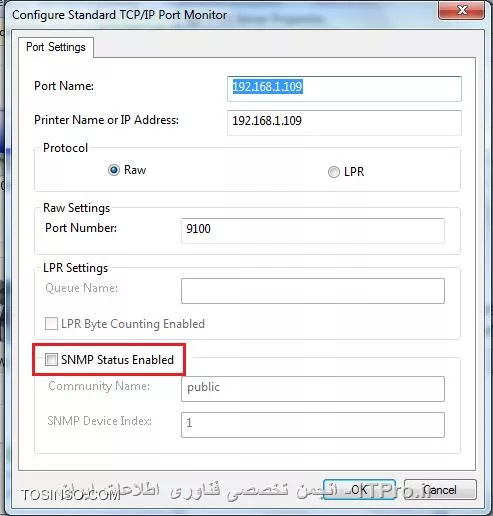

دوستان خسته نباشید، تیک SNMP رو برداره درست میشه!!
پاسخ در 1393/03/18 توسط

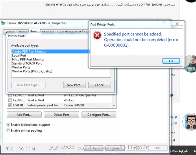

من تمام این را ها رو رفتم بازم هرروز اف لاین میشه
فقط وقتیمیخوام طبق تصویر عمل کنم اجازه نمیده و خطا میده
||http://network.tosinso.com/files/get/5699528c-385b-40b2-89f3-9b41de6289cb||

سلام،
ما توی شبکه‌مون زیاد به این مسئله برمی‌خوردم، که بعد از search و اینها یه تنظیمی توی properties پرینتر پیدا کردیم به این ترتیب:
سلام،
||http://network.tosinso.com/files/get/a74df791-a9d4-4090-9676-d84d35d2fb53||
||http://network.tosinso.com/files/get/0693170d-05b3-4166-b0ad-f8a914ed2bd2||
تیک SNMP برداشته شود.
