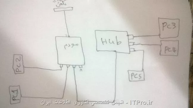

سلام. سلام. ||http://tosinso.com/files/get/5250611c-91c6-4a04-90c3-f058c5b2641b||       پنج کامپیوتر ،یک هاب و یک مودم دارم.چجوری میتونم فایلهای تمام سیستمها رو با کامپیوتر شماره 3 به اشتراک بزارم.بدون هیچ گونه تغییر و جابجایی.دوستان لطفاً کمک کنید.ممنون-(هر سیستم یه پرینتر بهش وصله آیا امکان اشتراک گذاری اون هم هست) پنج کامپیوتر ،یک هاب و یک مودم دارم.چجوری میتونم فایلهای تمام سیستمها رو با کامپیوتر شماره 3 به اشتراک بزارم.بدون هیچ گونه تغییر و جابجایی.دوستان لطفاً کمک کنید.ممنون-(هر سیستم یه پرینتر بهش وصله آیا امکان اشتراک گذاری اون هم هست)

اشتراک گذاری درایوهای مورد نظر رو انجام دادم.یه ورک گروپ هم ایجاد کردم.اما وقتی تو ران آیپی مرد نظر رو میزنم خطای (no network provider accepted the given network path) رو میده(سوییچ d-link- روتر هم d-link ) شرکت ما از آیپیهای ثابت استفاده میکنه. روتر در حالت بریج کانفیگ شده.الیته بدون نیاز به یوز و پسورد) لطفا اگه میشه راهنمایی کنید

من اول از همه دو نکته رو شفاف سازی کنم ، شما در واقع فکر نمی کنم Hub داشته باشید چون همچین دستگاهی دیگه منسوخ شده و استفاده نمیشه و به احتمال زیاد شما یک سویچ کوچیک دارید که بر حسب عادت بشه میگین Hub اگر دوست داشتین مدلش رو عنوان کنید که مطمئن بشیم اما در اصل مطلب فرقی نخواهد کرد ، از طرفی شما دستگاهی دارید که به عنوان مودم ازش یاد می کنید که اون هم مودم نیست و در اصطلاح اگر اینترنت رو به اشتراک بگذارید به این دستگاه Router میگن که با توجه به اینکه پورت LAN هم داره بنابراین خودش سویچ هم هست ، باز هم در اصل مطلب تفاوتی نداره ، این دستگاه ها با هم ارتباط دارند و کافیه شما آدرس های IP خودتون رو در یک محدوده قرار بدید ، ترجیحا محدوده آدرس دهی Router که تداخلی هم پیش نیاد ، بعد از اینکار براحتی Sharing می تونید داشته باشید ، موفق باشید
سلام مشکلی وجود ندارد
سیستم ها از مودم به صورت اتوماتیک آی پی دریافت می کنند و همه را تو یه وورک گروپ بزار
بعدش میتونی پرینتر ها را شیر کنی
سیستم ها هم که نامهاشون مشخصه و برای دسترسی به اونها از نام یا آی پی استفاده کن
