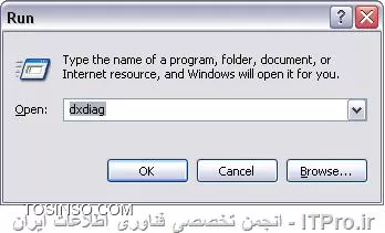

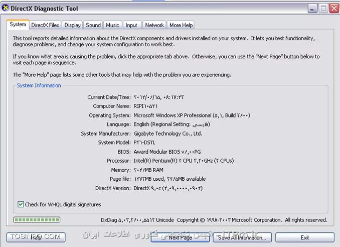

با استفاده از دستور dxdiag در Run میتوانید به اطلاعات مورد نظر دسترسی پیدا کنید البته بدون هیچگونه نرم افزار دیگری و توسط خود ویندوز طبق عکس های زیر.
||http://hardware.tosinso.com/files/get/4297d19d-7260-44ca-a47c-cae24aa794ab||
||http://hardware.tosinso.com/files/get/264181c7-8293-4544-879b-1260e1a6ee1c||
دستور systeminfo هم نمونه مشابه را انجام میدهد ولی در محیط Dos  حتما در محیط Command Prompt باید اجرا گردد.

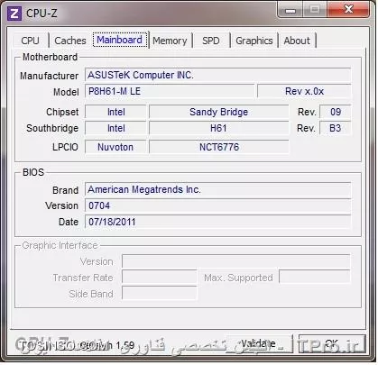

دستوری رو که آقای alimoradism گفتن هم به شما کمک می کنه اما این دستور درست مثل دستور msinfo32 در منوی Run هستش!
در تکمیل صحبت های دوستان عرض کنم که، اگر می خواید یک Interface کامل از کل سیستمتون به صورت گرافیکی رو داشته باشید، می تونید از نرم افزار CPU-Z استفاده کنید که حجم خیلی کم و سبکی هم داره.
CPU-Z
شما این نرم افزار رو از طریق لینک های زیر می تونید دانلود و نصب کنید:
