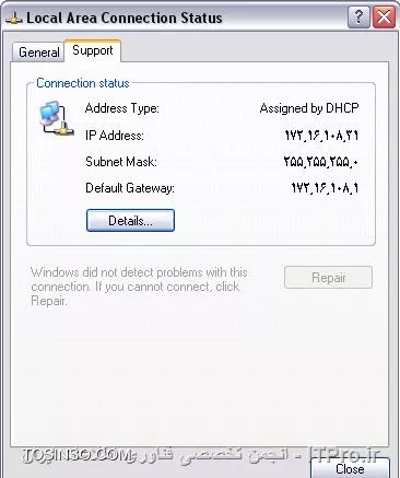

اگر هم میخواهید Subnet mask آی پی کارت شبکه خودتون رو ببینید هم راه مهندس صادق پور راه عالی هست هم اینکه بیایید تو Run و سپس cmd و وارد کنسول Dos بشید و از دستور ipconfig استفاده کنید
||http://network.tosinso.com/files/get/212fab87-0748-44e8-a07e-9b3b1d0be226||
و باز هم راه دیگه

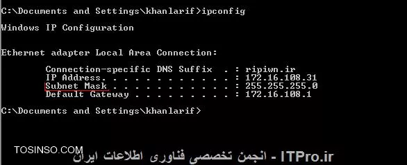

||http://network.tosinso.com/files/get/8ed085c8-895c-4d4c-bc47-386a4fa0385c||
و باز هم راه دیگه
