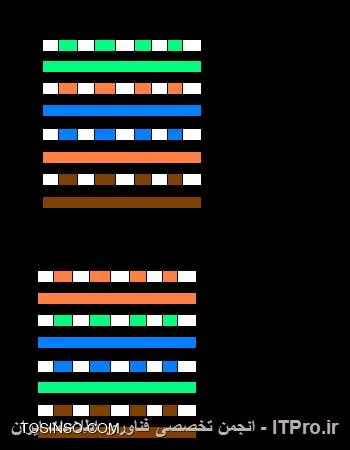

با سلام خدمت شما دوست عزیز.
از رنگ بندی ابی و سفید ابی برای انتقال voice یعنی صدا .
از رنگ بندی سفید نارنجی و نارنجی برای دریافت داده recive .
از رنگ بندی سفید سبز و سبز برای انتقال داده transmit .
واز سفید قهوه ای و قهوه ای به عنوان لینک auxiliary یا کمکی استفاده میشود.
البته به این نکته هم توجه داشته باشید که که روش در کابل کشی straght و crossover متفاوت است به این شکل که در
crossover در یک سمت سوکت از رنگ های سفید نارنجی و نارنجی , سفید آبی و ابی برای transmit و از سبز و سفید سبز برای recive استفاده میشود ودر سمت دیگر سوکت از نارنجی و سفید نارنجی برای recive و از سبز و سفید سبز , ابی و سفید آبی برای transmit استفاده میشود.
و در رنگ بندی به روش straght در یک سمت سوکت از سفید نارنجی و نارنجی برای transmit و از همین رنگ در سمت دیگر برای recive استفاده میشود و از رنگ سفید سبز و سبز در یکسسمت برای recive و در سمت دیگر سوکت از همین رنگ برای transmit استفاده میشود.
موفق باشید

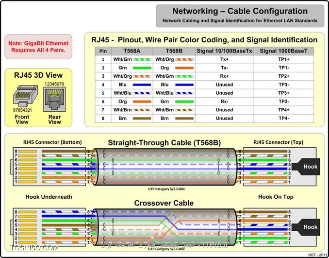

5
در جدول زیر نقش و کاربرد هر رشته سیم نوشته شده هست
کابل شبکه
در شبکه ای که سرعت حداکثر 100 مگابیت در ثانیه رو لازم داریم این رشته سیم هایی که فرمودین کاربرد ندارند ولی اگر بخواهیم سرعت 1000 مگابیت در ثانیه رو داشته باشیم جای رشته های 4 و 8 و رشته های 5 و 7 را نیز با هم تعویض کنیم
در شبکه های مگابیتی فط از 4 رشته سیم 1 و 2 و 3و 6 استفاده می شود ولی در شبکه های گیگابیتی از هر 8 رشته سیم استفاده می شود
همچنین برای جلوگیری از تداخل الکترومغناطیسی از این رشته ها استفاده می شود
