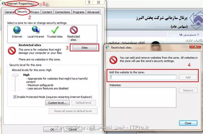

سلام دوست عزيز اقاي صادق پور راه حل اول شما كارش فيلتر كردن سايت نيست بلكه يك سري موارد امنيتي براي وب سايت هاي وارد شده در لیست Restricted ها را انجام ميدهد شما اگر در عكس اول بر روي گزينه custom level كليك كنيد يك سري موارد هست كه كاربر وقتي وارد سايت موجود در لیست Restricted ها ميشود اين موارد مشخص شده انجام نميشود مثلا activeX

من گستردگی و سطح ئانش ماربرانتون رو نمی دونم؟ اما اگه شبکتون Work group هست و یا فقط با بعضی از کاربراتون این مشکل رو دارین، می تونید به صورت Locally آدرس وب سایت هایی رو که می خواید به لیست Restricted ها اضافه کنید و در واقع به سیستم عاملتون بگید که به این وب سایت ها هیچ Trust و اعتمادی ندارین، تا دیگه به هیچ عنوان باز نشن!
Internet Option
کاربران شما از هر سطح و دانش فنی هم که بر خوردار باشند، فکر نمی کنم ذهنشون سمت به همچین روش ساده ای بره!
