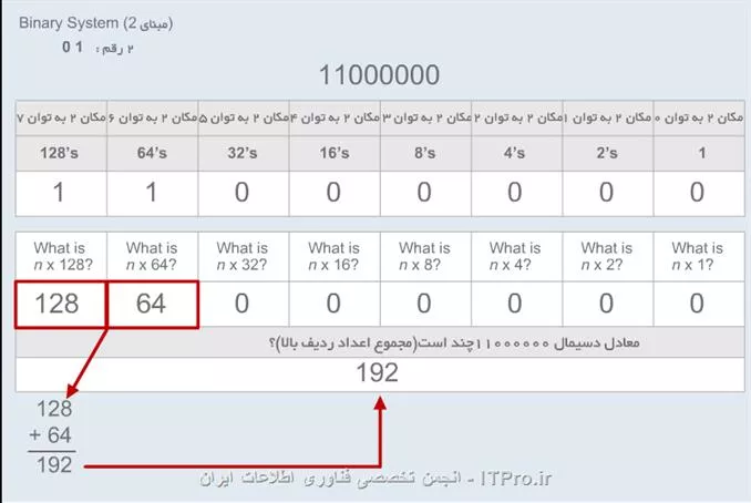

ادرس subnet mask مانند آدرس ip از 32 بیت (bit ) تشکیل شده است که هر یک از انها را میتوان با صفر و یک نمایش داد اگر بخواهیم این bit ها را به صورت تکه تکه استفاده نماییم مدیریت و فهم آنها مشکل خواهد شد به منظور تسهیل در این امور این 32 بیت را به چهار گروه هشت بیت تقسیم میکنند که هر یک از این گروه های هشت بیتی را یک byte میگویند که البته octet هم نامیده میشود . سیستم باینری مبتنی بر دو میباشد در سیستم باینری همان طور که در جدول هم میبینید هر موقعیت توسط توانی از دو نمایش داده میشود در سیستم باینری هر عدد یک بیت است در جدول نمایش داده شده تا دو به توان هفت میتواند هشت بیت را از آدرس در خود نگه دارد در نظر داشته باشید که کوچکترین عددی که در این هشت bit میتوان نوشت در صورتی که همه بیتها صفر باشد عدد صفر خواهد بود و در صورتی که همه هشت بیت یک باشد عدد حاصل برابربا 255 خواهد بود در جدول نمونه تبدیل یک عدد باینری به دسیمال را میبینید.
||http://network.tosinso.com/files/get/d314a0af-aa76-47a9-b12d-2ad6581c9cab||
