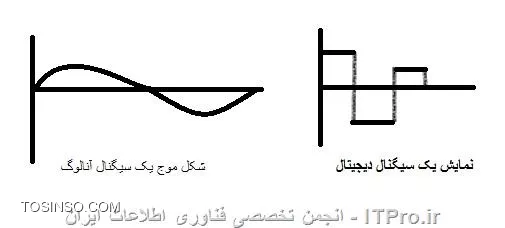

6
میدونید که داده درون کابل با استفاده از سیگنالهای الکتریکی انتقال پیدا میکنه که هر شکل موج اون سیگنال دارای سه جزء دامنه و فرکانس و فاز است.
1-1 دامنه به معنی ارتفاع یا عمق یک سیگنال (شکل موج) نسبت به یک نقطه مرجع است .
2-1 به تعداد سیکل کامل یک شکل موج در واحد زمان (ثانیه) فرکانس آن شکل موج میگویند و واحد آن HZ است به طور مثال یک سیگنال با فرکانس 1KHZ در یک ثانیه 1000 سیکل دارد و دوره تناوب آن برابر 1ms است
1-3 موقعیت یک شکل موج نسبت به یک زمان خاص (مثلا زمان صفر) را فاز یک سیگنال میگویند مقدار فاز یک سیگنال هم از صفر تا 360 درجه قابل تغییر است معمولا فاز یک موج در زاویه های خاصی مانند 45 و 90 و 135 و.... تغییر میکند
نکته : یک سیگنال دیجیتال دارای مقادیر گسسته نسبت به زمان است کامپیوتر ها با سیگنال دیجیتال باینری کار میکنند زیرا فقط دارای دو مقدار صفر و یک هستند.
اما اینها چه ربطی به داده های ما در کابل دارند:مستقیما با تضعیف سیگنال الکتریکی و خاصیت خازنی کابل در ارتباط ند.
با زیاد شدن طول کابل سیگنال الکتریکی در داخل کابل ضعیف میشود این عمر باعث میشود که ارتفاع پالسهای حامل پیام کمتر از حد لازم شوند و دستگاههایی که در انتهای دیگر خط در حال تشخیص 0 و 1 ها هستند دچار خطا شوند.
و با افزایش طول کابل 2سیم به هم تابیده شده با یکدیگر و با غلاف الومینیومی خازن هایی رو تشکیل میدهد این خازن ها به همراه مقاومت اهمی سیم یک ثابت زمانی ایجاد میکند این امر سبب پهن شدن و تغییر فرم پالسهای حامل پیام شده و در نهایت موجب محدودیت فرکانس کار کابل میشود.
نکته علاوه بر تداخل الکتریکی خارجی , تداخل حاصل از القای الکتریکی و مغناطیسی بین جفت سیم های داخل یک کابل نیز کار این نوع کابلهای جفت به هم تابیده را محدود میکند که در مورد کابلهای stp بیشتر رخ میدهد.
||http://network.tosinso.com/files/get/f0b84ce8-3829-4bf7-98b0-cf300b1b444e||
