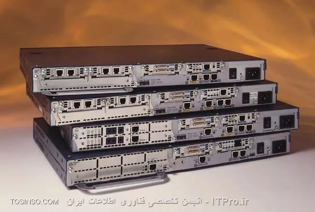

||http://network.tosinso.com/files/get/6554531a-a46d-43bc-96e5-b97df9f54c67||
تصویر روتر
و طبق تصویر زیر هم متوجه میشید که روتر کجا به کار میره
||http://network.tosinso.com/files/get/6d4ef573-e894-4f64-8361-98770ae947e5||
||http://network.tosinso.com/files/get/dd915255-134f-4407-a01a-4d6ad7e80fef||
||http://network.tosinso.com/files/get/77d305ad-bb89-4b3d-a1e5-c99ded87fbdd||
تصویر روتر
