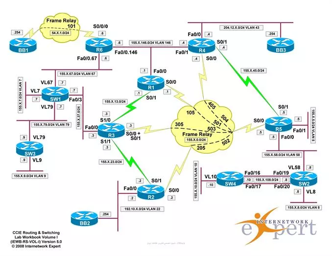

قابلیتاصلی IOU در این است که توپولوژی سناریوهای پیچیده و معروف از قبل پیاده سازی شدند و منتظر کانفیگ شما هستند!
من خودم از ورژن قدیمی IOU استفاده میکردم که امکان اضافه کردن ‌OS نداشت. قابلیت گرافیکی هم نداشت.
بدین صورت بود که شما ISO رو روی Vmware ران می کنید و به کمک منوهای تحت لینوکس IOU انتخاب میکنید که مثلا سناریوی معروف INE یا موارد دیگه ران شوند. آنگاه روتر ها و سوییچ ها به ترتیب برای شما لود میشوند. بعد از اون میتونید تلنت بزنید به برنامه و کانفیگ رو شروع کنید.(شما میتونید قسمتی از کل سناریوی ران شده ی خام را انتخاب کنید و کارهاتون رو روش انجام بدید.
اگر INE را با تنظیمات خودش ران کنید چنین مجموعه دارید:

||http://network.tosinso.com/files/get/07bb6282-8321-4dcf-9cf7-7c1ba0cb8267||
