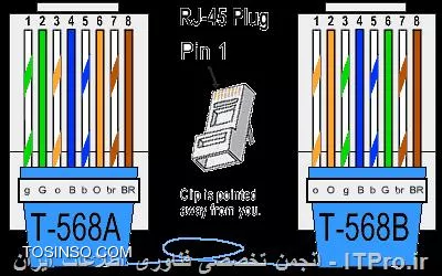

. در مورد رنگ بندی و ساختار کابل کشی اونها هم کلا ما دونوع استاندارد کابل کشی (از نظر رنگ بندی )داریم که بار ها تو تالار های Itpro توضیح داده شده. این دو نوع ساختار کابل کشی کراس و استریت هستن (البته عرض می کنم که از نظر رنگ بندی هست) که هر کدوم ترتیب رنگ بندی خاص خودشون رو دارن که عمدتاً از Cross Cable استفاده میشه! ضمن این که امروزه کار های شبکه هوشمند هم هستن که خودشون رنگ بندی ها رو تشخیص میدن. مثلا اینجا تصویر رنگ بندی کابل Cross را به شما نشان می دهم.
کابل کراس
کابل کراس

*اما در مورد CrossOver:*
برای این منظور باید کمی بیشتر توضیح بدم هم نوع رنگ بندی هم توع کاربرد
1- زمانی که میخوایی دو تا device شبیه هم رو (مثل دو تا کامپیوتر ) به هم وصل کنی به این نوع Cross میگویند.
2- زمانی که میخوایی دو تا Device مختلف (مثل یک کامپیوتر و یک سویچ) رو به هم وصل کنی به این نوع Straight میگویند
در این دو حالت رنگ بندی متفاوت هست
ترتیب رنگ ها که به صورت استاندارد طراحی شده اند T-568A و T-568B می باشند.
در رنگ بندی Straight هر دو سمت کابل باید از یک استاندارد باشند یعنی 568A و یا 568B .
568B شامل سفیدنارنجی،نارنجی،سفیدسبز،آبی،سفید/آبی، سبز،سفید قهوه ای و قهوه ای می باشد.
568A شامل سفید سبز-سبز-سفید نارنجی -آبی - سفید آبی-نارنجی-سفید قهوه ای-قهوه ای می باشد.
اما کابل هایی که CrossOver هستند باید هر دو سمتشون از یک استاندارد تبعیت کنه مانند تصویر زیر
||http://network.tosinso.com/files/get/4a359200-894c-4b1d-9d06-dc97b88e3488||
