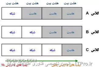

subnet maskمشخصه ای است که تمایز بین دو بخش نتورک و هاست را در آپی آدرس مشخص می کند.یک station به کمک subnet mask میتواند network ID ,Host ID را از یکدیگر تشخیص دهد.در واقع subnet mask یک رشته32 بیتی میباشد که از چپ به راست شامل دنباله متوالی ازبیتهایی با مقدار یک و سپس یک دنباله متوالی از بیتهایی با مقدار صفر میباشد، که قسمتهایی که دارای مقدار یک میباشند بخش network و قسمتهایی که دارای مقدار صفر میباشند بخش host را مشخص می کنند.subnet mask به صورت defualtبرای کلاسهای آپی مشخص شده است.(کلاسهای IP در IPV4)
پاسخ در 1393/04/19 توسط
فرض کنید شما در این آدرس سکونت دارید:اهواز کیانپارس خیابان ده پلاک 60 .اگر بخواهم یک نامه را از هند یه شما بفرستم نمیتوانم فقط خیابان ده پلاک 60 را بنویسم حتی اگر آن قسمت نمایانگر منزل شما باشد واداره پست در ایران هم کمک نمیکند و برای اطمینان از صحت تحویل نامه آدرسهای پستی به ناحیه هایی تقسیم شده اند که کار را برای تحویل آن آسان میکند.آدرسهای IP نیز به این روش مشابه کار میکنند.هر IP از دو قسمت تشکیل شده است که قسمت اول متعلق به آدرس شبکه (network address)و قسمت دوم متعلق به آدرس میزبان (host) است :
  • Network Address هر سیستم موجود بر روی شبکه مشابه , به عنوان بخشی از آدرس IP آن در نظر گرفته میشود.بطور مثال IP 10.20.20.20 با توجه به اینکه IP از کلاس A میباشد عدد 10 مشخص کننده آدرس شبکه در این IP است.
  • Host Address هر سیستم موجود بر روی شبکه را مشخص میکند آدرس هاست بصورت منحصر بفرد میباشد زیرا این آدرس نشان دهنده یک سیستم خاص بر روی شبکه میباشد .بطور مثال IP 10.20.20.20 اعداد 20.20.20 آدرس هاست را نشان میدهد : تصویر های پایین
* *Network Address* هر سیستم موجود بر روی شبکه مشابه , به عنوان بخشی از آدرس IP آن در نظر گرفته میشود.بطور مثال IP 10.20.20.20 با توجه به اینکه IP از کلاس A میباشد عدد 10 مشخص کننده آدرس شبکه در این IP است.
* *Host Address* هر سیستم موجود بر روی شبکه را مشخص میکند آدرس هاست بصورت منحصر بفرد میباشد زیرا این آدرس نشان دهنده یک سیستم خاص بر روی شبکه میباشد .بطور مثال IP 10.20.20.20 اعداد 20.20.20 آدرس هاست را نشان میدهد : تصویر های پایین

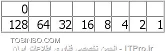

*کلاس A :*
با ارزش ترین بیت Octet اول برای IP هایی که در این کلاس هستند صفر است، یعنی Octet اول برای این IP ها بین 1 تا 127 است:
||http://network.tosinso.com/files/get/3730ad94-4745-4804-8587-0db480e9b313||
<c#>
1+0+0+0+0+0+0+0=1
1+2+4+8+16+32+64=127
1 ≤ A Class  ≤ 127

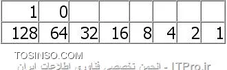

* کلاس B :*

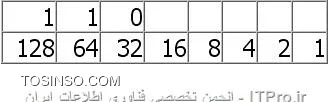

با ارزش ترین بیت Octet اول برای IP هایی که در این کلاس هستند یک و بیت بعدی صفر  است، یعنی Octet اول برای این IP ها بین 128 تا 191 است:
||http://network.tosinso.com/files/get/f1030a2b-a38e-4231-8318-be66a2f28f93||
<c#>
0+0+0+0+0+0+0+128=128
1+2+4+8+16+32+128=191
128 ≤ B Class  ≤ 191

* کلاس C :*
با ارزش ترین دو بیت Octet اول برای IP هایی که در این کلاس هستند یک و بیت بعدی صفر  است، یعنی Octet اول برای این IP ها بین 192 تا 223 است:
||http://network.tosinso.com/files/get/e60f2bf4-e769-4fb3-b67d-5f0027633f1e||
<c#>
0+0+0+0+0+0+64+128=192
1+2+4+8+16+64+128=223
192 ≤ C Class  ≤ 223

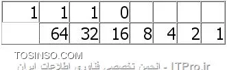

*کلاس D :*
با ارزش ترین  سه بیت Octet اول برای IP هایی که در این کلاس هستند یک و بیت بعدی صفر  است، یعنی Octet اول برای این IP ها بین 224 تا 239 است:
||http://network.tosinso.com/files/get/ffb84211-a0f5-486a-99ff-5ea28c7e0d57||
<c#>
0+0+0+0+0+32+64+128=224
1+2+4+8+32+64+128=239
224≤ D Class  ≤ 239
<c#>

*کلاس A :*
<c#>
1+0+0+0+0+0+0+0=1
1 ≤ A Class  ≤ 127

* کلاس B :*
<c#>
128 ≤ B Class  ≤ 191

* کلاس C :*
<c#>
192 ≤ C Class  ≤ 223

*کلاس D :*
<c#>
224≤ D Class  ≤ 239
<c#>
128 ≤ B Class  ≤ 191
<c#>
* کلاس C :*
<c#>
192 ≤ C Class  ≤ 223
<c#>
*کلاس D :*
<c#>
224≤ D Class  ≤ 239
<c#>
||http://network.tosinso.com/files/get/bcc25568-bbae-4144-923c-e48579ba0a8b||
||http://network.tosinso.com/files/get/36fac825-9304-4744-8300-51743db0b624||

*کلاس A :*
<c#>
1+0+0+0+0+0+0+0=1
1 ≤ A Class  ≤ 127
<c#>
* کلاس B :*
<c#>
128 ≤ B Class  ≤ 191
<c#>
* کلاس C :*
<c#>
192 ≤ C Class  ≤ 223
<c#>
*کلاس D :*
<c#>
224≤ D Class  ≤ 239
<c#>

*کلاس A :*
<c#>
1+0+0+0+0+0+0+0=1
1 ≤ A Class  ≤ 127
<c#>
* کلاس B :*
<c#>
128 ≤ B Class  ≤ 191
<c#>
* کلاس C :*
<c#>
192 ≤ C Class  ≤ 223
<c#>
*کلاس D :*
<c#>
224≤ D Class  ≤ 239
<c#>
