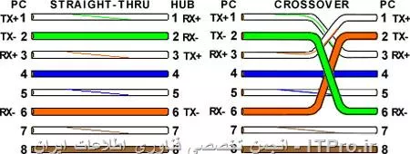

5
دو نوع کابل اترنت وجود دارد که شما میتوانید از آن ها با توجه به نیاز خود استفاده کنید. اولین مورد به کابل Straight معروف است و دومین کابل نیز Crossover نام دارد. (در شکل زیر میتوانید نمودار پیکربندی هر یک از کابل ها را مشاهده کنید).
||http://network.tosinso.com/files/get/410d9a0a-1d05-4424-bb6f-79d45434d137||
زمانی از کابل Croossover استفاده میشه که دو دستگاهی که به هم وصل می شن یکی باشن . شما میخوایید دو تا سیستم کامپیوتر رو به هم وصل کنید پس باید از این کابل استفاده کنید. برای شروع باید برای هر کامیپیوتر آدرس IP مختلفی تنظیم شود برای این کار وارد کنترل پنل خود شوید و روی گزینه Network and Sharing Center کلیک کنید و در صفحه نمایان شده مطابق شکل زیر روی گزینه Change adapter settings  کلیک کنید.

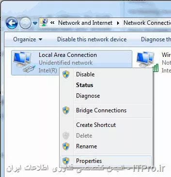

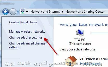

در پنجره Network Connections مطابق زیر روی گزینه مورد نظر راست کلیک کرده و Properties را انتخاب کنید.

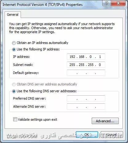

سپس از پنجره Local Area Connection Properties به زبانه Network بروید و روی گزینه Internet Protocol Version 4 کلیک کرده و روی دکمه Properties کلیک کنید. حال آدرس هر یک از کامیپوتر ها (در این جا دو کامپیوتر با ویندوز۷) را مطابق زیر تعیین کنید.
||http://network.tosinso.com/files/get/0b3ec45c-7511-462c-bbfb-a65a0f1048f1||
کامپیوتر اول :
(IP address: (192.168.0.1
(Subnet mask: (255.255.255.0
کامپیوتر دوم :
(IP address: (192.168.0.2
(Subnet mask:(255.255.255.0
||http://network.tosinso.com/files/get/2bc51343-1c68-448a-9e2a-e70aab7027e8||
کار تمام است، حالا کافی است که فایل های موردنظرتان را به اشتراک بگذارید.. فقط کافی است IP آدرس ها در یک رنج باشند مانند مثال فوق SubnetMask هم باید یکی باشد چون در یک رنج شما SET میکنید اتوماتیک این گزینه پر میشود. شما برای شبکه کردن دو سیستم به هم اصلاً نیازی به تنظیم Gateway و DNS ندارید.البته مقاله ای در خصوص شبکه کردن دو سیستم در این سایت توسط مهندس شمس آبادی آماده شده در لینک زیر :

من بسیار ابتدایی دارم صحبت میکنم:
وقتی شما دو تا Device یکی رو به هم میخوایی وصل کنی از Croos استفاده میکنید
بنابر این شما میخوایید دو تا سیستم کامپیوتر رو به هم وصل کنید پس باید از این کابل استفاده کنید
تاکید میکنم : دو تا دستگاه یکی باشن یعنی کابل شبکه شما دو سمتش به یک دستگاه مشترک بخوره(مثل دو تا کامپیوتر)
آی پی که شما به سیستم اول میدید مثلاً 192.168.1.1 هست
آی پی که شما به سیستم دوم میدید مثلاً 192.168.1.2 هست
