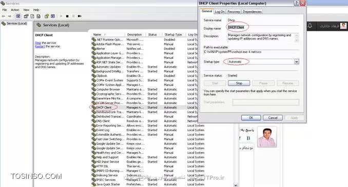

تو تمام سیستم ها در services.msc یه قسمت هست به اسم DHCP client
همونطور که میبینی این سرویس Start هست
این یعنی این سیستم میتونه درخواست آی پی داشته باشه اگر Stop بود نمیتونست

در صورتی که سرویس DHCP را در شبکه خودتون راه اندازی و پیکربندی کرده باشید یعنی همه کار را انجام داده اید!!
فقط باید ارتباط کلاینت ها رو با شبکه از نظر Connectivity و ارتباط اونها با سرور DHCP رو چک کنید٬ بعد از اون در تنظیمات کارتهای شبکه Clientها در قسمت دادن آی پی آدرس٬ گزینه ی Obtain an IP address automatically رو انتخاب کنید و منتظر بمانید تا طبق تنظیمات و Scopeهایی که در DHCP server تعریف کردید٬ کلاینت ها از رنج مطلوب خودشون IP دریافت کنند.
