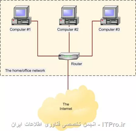

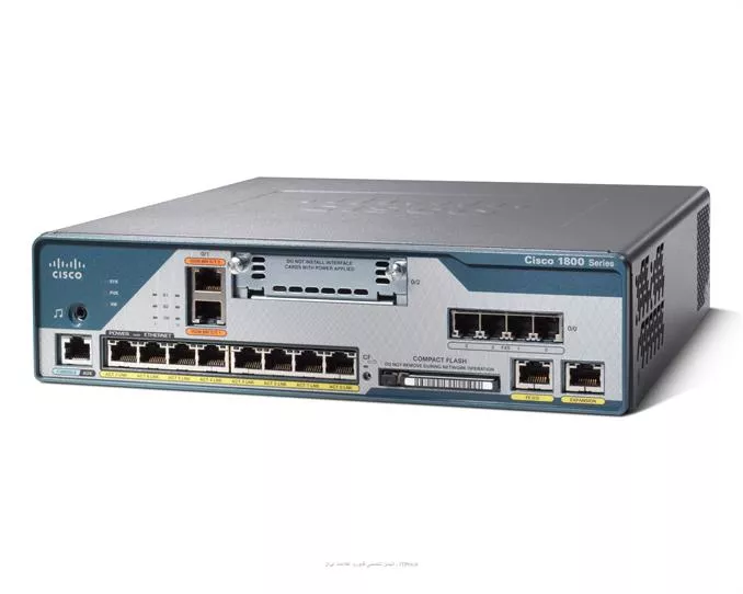

دوست عزیز Ramsam کلاً مبحث Routing یعنی مسیر یابی ، مسیر یابی یعنی روتر، حالا روتر چیه؟ اول کار روتر رو باید دونست که دقیقاً مرتبط هست با Routing ، کار اصلی روتر همینه(یعنی مسیر یابی) ، ببینید روتر یه Deviceهست چیز عجیب غریبی نیست ، این شکلیه
||http://network.tosinso.com/files/get/99439e80-e3d2-4862-b09e-06ca4a5a74bd||
* *نکته:* البته یک روتر صرفا یک دیوایس سخت افزاری نیست و می تواند یک سرویس شبکه باشد .
نقشش هم مثل تصویر زیر هست
||http://network.tosinso.com/files/get/5fd9427a-d3bf-46cc-8bf6-51651ab44e22||
حالا وظیفه اش چیه: فرض کن دو تا شبکه داری با کلاس های B و C ، آیا کامپیوتر هایی که آدرس آی پی اونا در کلاس C هست میتونن سیستم های کلاس B رو ببنن؟ خیر ، نمیتونن چون Subnet اونا فرق میکنه چون در یک کلاس نیستن، اگه بخوایی ببینی یه روتر اون وسط میزاری که یه سمتش وصل میشه به کلاس B یه سمتش هم به کلاس C حالا شما توسط اون روتر میتونی اونورو ببینی،حالا یه سوال شما تو کامپیوترت از کلاس C استفاده کردی اما میتونی گوگل رو ببینی میتونی یاهو رو ببینی اونایی رو که در رنج کلاس شما نیستن . چرا؟ چون روتر بین شما هست.
تا اینجا کمی خلاصه راجع به روتر فهمیدیم، اما Routing چیه (مسیر یابی)، شما میخوایی وصل شی به گوگل از چه مسیری وصل میشی؟ از تهران یه مسیر داری از بندر عباس هم شاید یه مسیر دیگه بستگی داره به کدوم روتر اول برسی ، روتر ها الگوریتم ها و روش های مختلفی دارن برای ارسال بسته ها و همچنین از پروتکل هایی استفاده میکنه که از بهترین پروتکل های مسیریابی می توان به پروتکل مسیریابی RIP و OFPF اشاره کرد :
