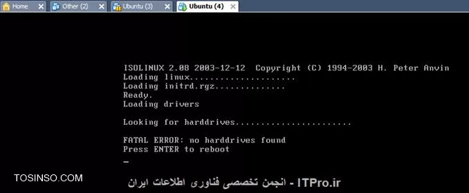

خب معلومه ماشین مجازی درست می کنه مگه انتظار داشتی چی درست بشه ؟؟؟؟؟ شما بعد از ساخت ماشین می تونی بهش ای پی بدی و با winbox بهش متصل بشی
پاسخ در 1393/04/30 توسط
بله درسته
اما این صفحه میاد
من چطوری میتونم بهش ای پی بدم یا ای پی اش رو بدانم؟
بعد ایا وین باکسم توی ویندوز اصلی هست میشه بهش وصل بشم؟
بله درسته
اما این صفحه میاد
||http://network.tosinso.com/files/get/10a61a2b-f358-45e9-8a85-26901a0c8dac||
این صفحه که میاد اینتر میزنم مداوم تکرار میشه.

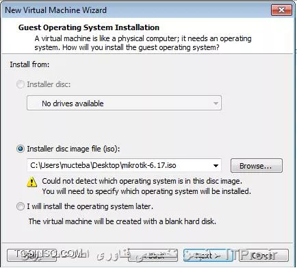

دوستان من فکر میکنم سوالم رو اشتباهی پرسیدم در پست قبل با عرض پوزش اصلاح میکنم
من از http://www.mikrotik.com/download سایت میکروتیک دانلود کردم اما موقع نصب اتفاقی که میفته عکس زیر هست و ادامه میدم فقط یک ماشین مجازی درست میکنه
||http://network.tosinso.com/files/get/2b9de29c-413d-42b9-b97a-7a0715383aa9||
