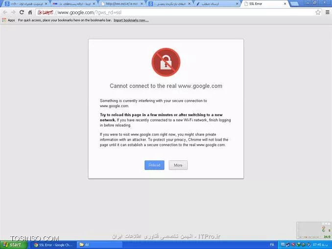

نمی دونم چراچندروزیه که وقتی به بعضی سایت ها مانندwww.google.comمیروم باخطای زیر مواجه می شوم

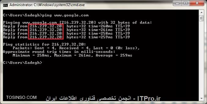

3- وارد cmd بشید و خود گووگل رو Ping کنید و ضمن مطمئن شدن از Ping اون اگر Reply داد، همون IP Address رو توی مرورگرتون وارد کنید.
google ping

صادق جان، ایشون از مرورگر Chrome استفاده کردن و احتمالا Login کردن به Browser. بنابراین سایت های مرتبط با Google به صورت https باز میشن.
مهمترین علت خطای Certificate، معمولا Time و Date هستش... از درست بودن زمان سیستم خودتون اطمینان حاصل کنین. ساعت دقیق باشه، AM و PM درست باشه، تنظیم Daylight Savings Time رو چک کنین. همینطور تاریخ دستگاه رو هم فراموش نکنین. از طرفی برخی از ابزارهای عبور از فیلترینگ هم باعث به وجود آمدن این خطا میشن. پس از انجام دادن کارهای بالا، بدون فیلتر شکن هم امتحان کنین.

بنده هم نظر بر این دارم که تاریخ و ساعت رو کنترل کنید در غیر این صورت:
دستورهای زیر رو پس از بستن مرورگرهای خودتون در محیط CMD اجرا کنید.
البته CMD رو با قابلیت Run as Administrator اجرا کنید
1 ) ipconfig /flushdns
2 ) nbtstat -R
3 ) nbtstat -RR
پس از اجرای این دستورها ببینین مشکل برطرف میشه یا نه.
البته برای چگونگی رفع خطای Certificate مقاله آقای حجت رستمی را در لینک زیر مطالعه کنید.
آموزش رفع خطای Certificate وب سایت : چگونگی رفع خطای Certificate
پاسخ در 1393/04/30 توسط
مهندس صادق پور به نکات خیلی خوبی اشاره کردین ولی اگر در آدرس بار دقت کنیم متوجه میشیم که دوستمون سعی داشتن سایت رو در حالت https باز کنن ولی موفق نشدن که صد در صد مربوط به اعتبار سنجی (certificate) سایت هست. یکی از دلایلش هم تنظیم نبودن ساعت و تاریخ سیستم هست که اگر دوستمون بررسی کنن و تنیجه رو اعلام کنن ممنون خواهیم شد.
و البته اگه آدرس رو به صورت http:\\www.google.com وارد کنن سایت حتما بارگزاری میشه.
