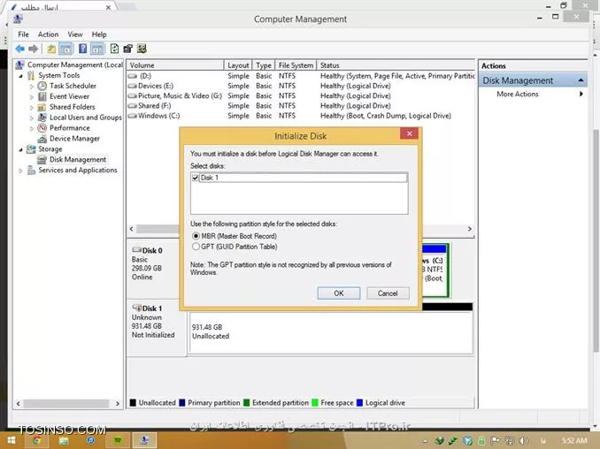

سلام ، من حدود سه چهار سال پیش یه هارد اکسترنال وسترن دیجیتال یه ترابایتی گرفتم و همه اطلاعاتم رو روش انتقال دادم ، اما چند ماه پیش صدای قطع و وصل شدن یو اس بی رو شنیدم که گفتم شاید مشکل از وبکمم باشه؛ اونو قطع کردم باز صدا میومد، هاردم رو قطع کردم، صدا قطع شد، دوباره وصلش کردم و سیستمم دیگه هاردم رو نخوند! اون موقع روی ویندوز هفت بودم؛ ویندوز عوض کردم، نشد، به هشت آپگرید کردم بازم نشد، رو سیستمای دیگه امتحان کردم، رو اونا هم مثه سیستم خودم جواب میداد ، میخونتش اما توی مای کامپیوتر نمیاره که بتونم به فولدر هام دسترسی پیدا کنم! توی دیسک منیجمنت هم به این شکل برام ظاهر میشه:
Disk Managment
حتی این پایین هم هستش:

اول تصمیم گرفتم راه حل جناب UNITY رو انجام بدم؛
فقط به من بگین که Initialize رو که میزنم در کدوم حالت انجامش بدم؟ MBR یا GPT؟
اصلا اینا چی هستن و فرقشون چی هست؟
پاسخ در 1393/05/07 توسط
با سلام خدمت دوستان عزیزی که این مطلب رو دنبال میکنن بنده مشابه همین مشکل برام پیش اومده بود بعد از کلی تست و پیگیری زیاد تونستم به نتیجه برسم که گفتم این مطلب رو یرای شما هم قرار بدم متاسفانه بنده تمامی تست ها رو که در این مطالب دوستان فرمودن انجام دادم ولی به نتیجه نرسیدم بلاخره رفتم نرم افزار acronis رو نصب کردم و بعد از اعمال کرک اقدام به Initialize کردم وقتی این گزینه رو می زنید به صورت پیش فرض روی MBR هست که شما باید به GPT تغییرش بدین بعد از این کار با همون نرم افزار acronis اقدام به فرمت کردن نمایید میبینید که دیگه با پیغام خطایی روبه رو نمیشید.

تفاوتی نداره که MBR رو انتخاب کنید یا GPT چون هارد دیسک شما کمتر از 2 ترابایت هست ، اگر علاقه مند هستید در خصوص این دو موضوع بیشتر بدونید به مقاله بنده با عنوان تفاوت واقعی GPT و MBR در همین لینک مراجعه کنید.

اولا که اصلا نگران فایل هاتون نباشید چون حتی اگر کامل هم فرمت بشه هارد دیسکتون براحتی قابل Recover هست چون Data ای روش نوشته نشده ، روی Disk راست کلیک کنید در Disk Management و Initialize رو بزنید ، Online رو اگر نیاز داشت انجام بدید و در نهایت بعد از انجام این عملیات روی دیسک راست کلیک کنید و Change Drive Letter رو انتخاب و یک اسم برای درایو انتخاب کنید ، در هر کدوم از مراحل اگر به مشکلی خوردید اعلام کنید.

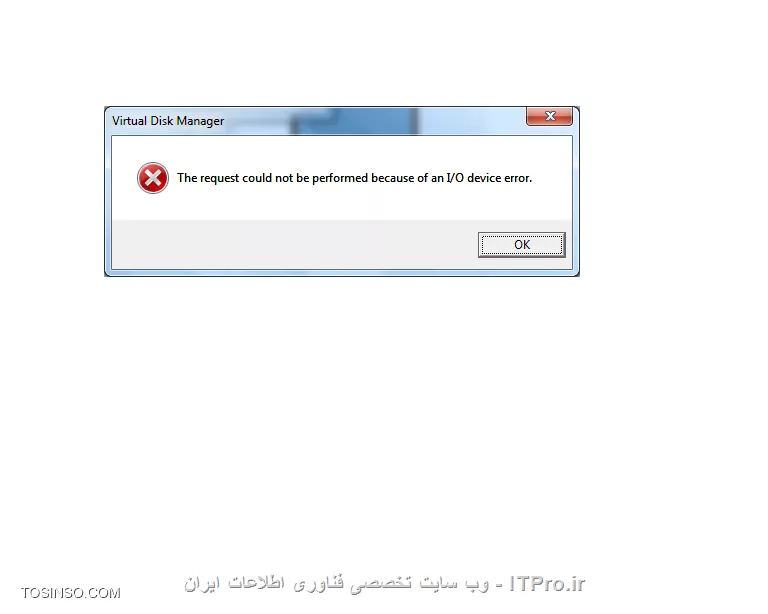

سلام به همگی.خسته نباشید.منم دقیقا همین مشکل رو دارم ولی وقتی intialize رو میزنم این ارور میدهسلام به همگی.خسته نباشید.منم دقیقا همین مشکل رو دارم ولی وقتی intialize رو میزنم این ارور میده||https://hardware.tosinso.com/files/get/d807501b-6fce-4885-8aaa-544bdd9add47||
میشه کمکم کنید.هاردم هم اطلاعاتش بره زیاد مشکلی نیست فقط درست بشه.
پاسخ در 1396/05/12 توسط
دوست عزیز برد اینترفیس هارد شما که در حقیقت مبدل ساتا به usb هست به احتمال زیاد معیوب شده و نمیتونه اطلاعات رو بخونه.
