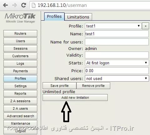

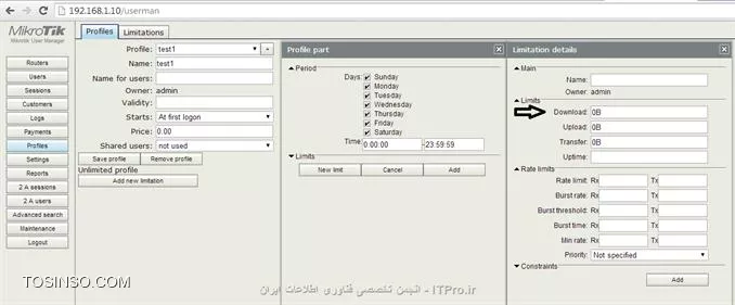

5
پروفایل با محدودیت ایجاد می کنید سپس یوزر ها را به این پروفایل متصل می کنید

به جای User Manager می تونی از IBSng یا نرم افزار سیب استفاده کنید احتمالا از nttacplus هم بشه استفاده کرد
