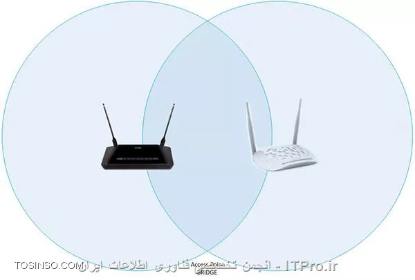

وقت بخیر دوست گرامی
اگر منظور شما افزایش محدوده تحت پوشش وایرلس هست می تونید دو دستگاه رو به صورت Access Point در حالت Bridge قرار بدین تا مجموع برد اونها محدوده تحت پوشش شما باشه. یعنی کاربرانتون ممکنه به TPlink W8961ND یا DIR-618 متصل شده باشن ولی در داخل یک شبکه و یک SSID خواهند بود.
اما اینکه آیا این دو دستگاه این قابلیت رو داشته باشن بتونن با هم ارتباط لازم رو برقرار کنن اطلاعاتی ندارم.
Access Point - Bridge

وقتی که دو اکسس پوینت در حالت Bridge قرار می دید ، این دو تا فقط به هم وصل می شن و به هیچ اکسس پوینت یا کلاینت دیگه سرویس نمی دن مگر در حالا Access Point WDS .یعنی در WDS می تونن هم به اکسس پوینت های دیگه وصل بشن و هم به کلاینت ها سرویس بدن.
مد Repeater خود شامل دو حالت WDS و Universal Repeater میشه.
در مد Universal Repeater اکسس پوینت فقط نقش تقویت کننده رادیویی رو بر عهده داره و سیگنال ها رو تقویت میکنه ....
اما در مد WDS یا Wireless distribution system در واقع اکسس پوینت ها در حالت Bridge کار میکنند اما به جای اینکه با استفاده از کابل به یکدیگر متصل باشند به صورت وایرلس به هم متصل اند این دقیقاً چیزی هست که شما مد نظرتون هست.
