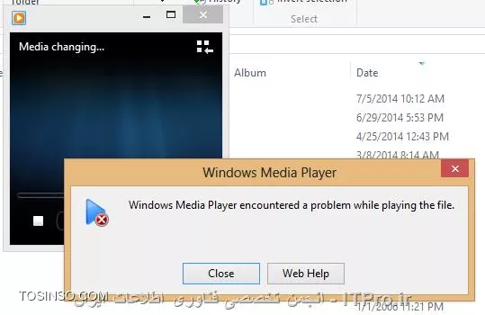

وقتی فایل mp3 باز می کنم مدیا پلیر مثل شکل میشه
دیروز داشتم با لب تابم کار می کردم یهویی صداش قطع شد الان هیچ صدایی از لب تابم شنیده نمی شه
همه گزینه های لب تابم هم چک کردم
||http://tosinso.com/files/get/b820341b-9eed-4af4-9b7b-863946eb7bfe||
کسی می تونه بمن کمک کنه؟

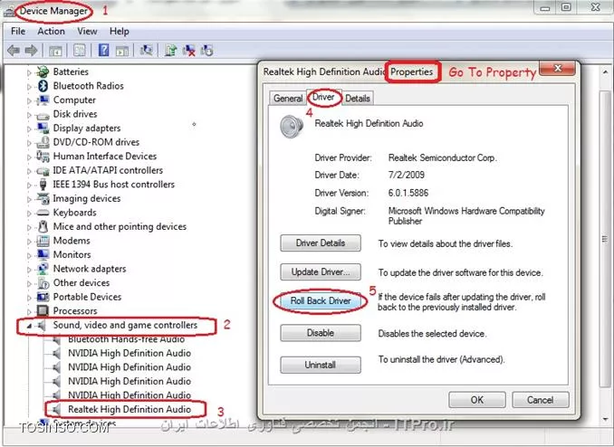

سلام ، من هم مشکلی دقیقا به همین شکل داشتم ، و البته با راهنمایی که آقای صادق پور کردند یعنی Roll back درایور های صدا مشکلم حل شد ؛ سپاس گزارم دوستان .

در مورد Roll back هم در منوی RUN سیستم بعد از وارد کردن دستور devmgmt.msc از طریق Device Manager از کارت صداتون Propery بگیرین
Device Manager
ضمن این که مشکل شما نرم افزاریه!

خب اون فایل رو با برنامه های دیگه ای مثل KM Player یا Winamp و سایر نرم افزارهای Player هم امتحان کردید؟
چون پیغامی که داده شده داره می که Windows mediaplayer نمی تونه اون فایل رو اجرا کنه!
اما اگر باز هم اجرا نشد احتمالاً مشکل از کارت صدای شماست که من پیشنهاد می کنم در وحله بعدی بکمک کلید ترکیبی Windows+R وارد منوی Run بشید و ضمن اجرا کردن دستور devmgmt.msc کنسول Device Manager رو باز کنید و بکمک Roll back Driver در صورت تغییرات یا بروز شدن درایور کارت صوتی خودتون، اون رو به حالت قبلی خودش که با سیستم عامل سازگاره برگردونید.

و این که Roll back driver کجاس؟

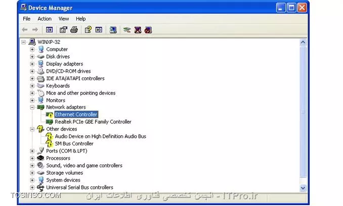

چند تا کار انجام بدید
ابتدا در Device Manager چک کنید آیا درایور کارت صداتون نپریده باشه
||http://hardware.tosinso.com/files/get/c84dde39-2342-48e4-8ad4-a9367ea67b29||
دقیقاً مثل تصویر بالا ببینید که علامت زرد رنگ روی Audio Device نخورده باشه که اگر اینجوری شده بود احیاناً درایور شما حالا یا پاک شده یا پریده میتونید با سی دی مادربوردتون نصب کنید (چون اکثر کارت صداها آنبورد هستن )
اگر سی دی مادربورد ندارید میتونید با نرم افزار DriverPack Solution کار کنید حتی میتونید درایور موجود رو آپدیت کنید
|لینک ابزار درایور پک::https://tosinso.com/questions/19900/%d9%86%d8%ad%d9%88%d9%87-%d8%a7%d8%b3%d8%aa%d9%81%d8%a7%d8%af%d9%87-%d8%a7%d8%b2-Driver-pack-solution|
