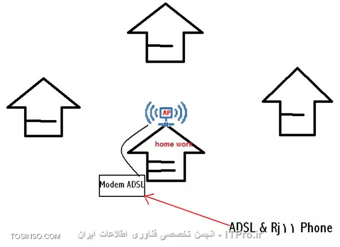

سلام به همه ی دوستان مرسی از اینکه یک انجمن تخصصی راه اندازی کردید-یه سوال فنی داشتم ، من 4 تا سوله دارم دوستان شکل رو هم گذاشتم(فاصله هر سوله با سوله ی دیگر 10 متر یا 15 متر هستش)-یک سوله ساختمان اصلی هستش و دارای adsl و خط تلفن-سوله ها همه دو طبقه هستند ولی فضای داخل سوله ها بسته نیست وا زدیوارهای کوتاه در هر طبقه استفاده شده که کاملا قابل آنتن دهی می باشند. ساختمان اصلی 6 تا یوزر داره ، 3تا سوله ی بعد هر کدام 2 تا یوزر دارند. در این پروژه به نظر خودم چون بین سوله ها فضای باز وجود داره و محل رفت و آمد ماشین ها هستش خودم ترجیح میدم که کابلی کار نکنم و کلا وایرلس کار بشه : حال به نظر شما دوستان من میتونم کل 4 تا سوله رو با 4 تا اکسس پوینت که با هم در ارتباط هستند پوشش بدم؟ (می خوام روی هر یوزر یک گیرنده وایرلس هم نصب کنم که سیگنال رو از اکسس پوینت خودشون بگیرن) نظرتوون چیه و شرایط اکسس پوینت ها باید چی باشه؟ چطور باید 4 تا اکسس پوینت در ارتباط باشن تا اینترنت پرینتر و فایل ها روی همه یوزر ها share باشه؟ خیلی ممنون
نقشه سوله ها

با توجه به فاصله ها و نبود موانع بین سوله ها بهتره از یک Access Point استفاده کنید مثل شکل زیر که مودم ADSL رو با کابل RJ45 وصل میکنید به AP که مخفف Access Point هست و AP رو در بلند ترین نقطه سوله مثل سقف بزارید که بارون بهش آسیب نرسونه و سعی کنید یه AP دو یا سه آنتنه بگیرید که مطمئن باشید با طول موج بیشتری کار میکنه.

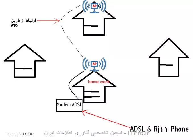

ولی اگر جواد نداد میتونید مثل شکل زیر کار کنید
||http://network.tosinso.com/files/get/5885c136-bd34-457a-b605-4959c02bd6d1||

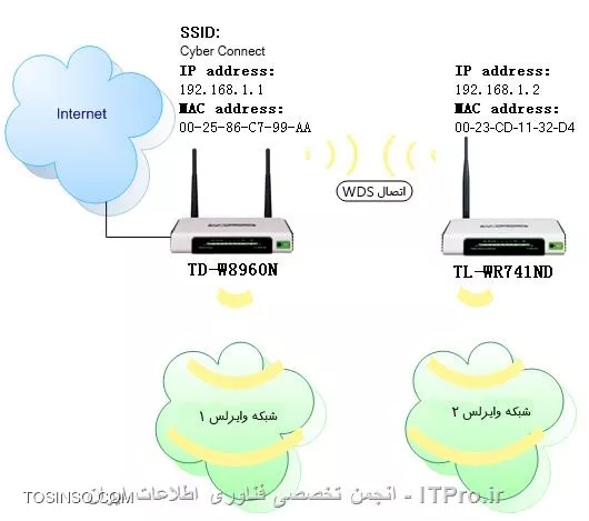

همونطور که میبینید میتونید از طریق اتصال WDS دو تا مودم AP رو به هم وصل کنید اینجوی طول برد هم افزایش پیدا میکنه و همینطور بدون سیم همونجوری که میخوایید
WDS هم مثل تصویر زیر میمونه لینک زیر هم ببینید جهت آشنایی با WDS و همینطور یه لینک آموزش داره برای کار با WDS
||http://network.tosinso.com/files/get/011feb4e-430d-47ba-bc30-e8cf7372271e||
|لینک آشنایی و آموزش با WDS::https://tosinso.com/questions/16421/%d8%a7%d9%81%d8%b2%d8%a7%db%8c%d8%b4-%d8%a8%d8%b1%d8%af-%d9%88-%d8%b3%db%8c%da%af%d9%86%d8%a7%d9%84-%d9%88%d8%a7%db%8c%d8%b1%d9%84%d8%b3-WDS|
