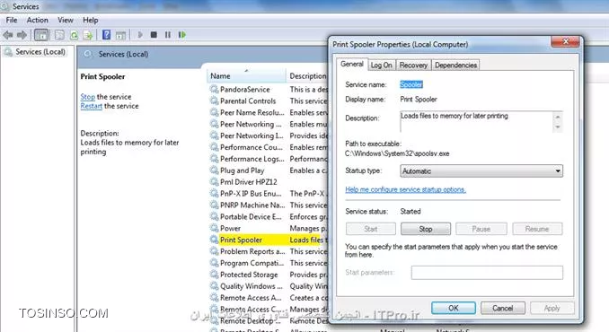

مشکل قطع شدن دسترسی به پرینتر شیر شده به دلیل متوقف شدن print spooler برای حل این مشکل چکار باید بکنم؟ این سرویس بروی کلاینت ها و سیستمی که پرینتر روش نصبه غیر فعال است

میتونی هم توی services سرویس print spooler رو بصورت دستی یه بار restart کنی و کلا روی Automatic باشه حتما..
||http://network.tosinso.com/files/get/da660809-a5e4-4411-a4a3-ef40ba25e1c3||

راه حل اول: با یوزر قابلیت ادمین وارد CMD شوید سپس دستور زیر رو وارد کنید
chkdsk c: /f /x /r /v
البته شما باید به جای درایو c درایوی رو بزنید که ویندوز توش نصب هست.
راه حل دوم:
stop شدن print spooler شما میتونه از این باشه که روی یکی از Driver های Printer شما خطا وجود داره
سعی کنید آخرین نسخه Driver پرینتر را از سایت سازنده دریافت و نصب کنید.
اگر همزمان درایور 64 بیت و 32 بیتی یک پرینتر را نصب دارید، این دو درایور حتما می بایست هم نسخه باشند، در غیر این صورت با مشکل مواجه خواهید شد.
ضمناً لینک زیر رو ببینید با توجه به شماره اروری که میده بهتون میتونید بخونید دقیقاً مشکل از چی هست.
Print Spooler Status
