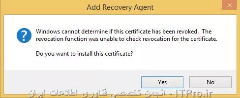

عدم شناسایی فایل cer. در زمان ایجاد Recovery Agent
در عملیات ایجاد یک Recovery Agent در حین Import کردن فایل cer. با پیغام زیر مواجه میشم، علت چیست؟

سلام ، دوست عزیز با اینکه خودتون هم اشاره فرمودین و با مشاهده پیغام خطا ،مبنی بر اینکه ویندوز نمی تواند تضمین کنه که این فایل و یا سند شما کار بکنه (اعتبار داشته باشه)، می خواهد چک کنه که فایل و یا اسناد شما رو از لحاظ معتبر بودن و برای ان کار اجازه نصب آن را می خواهد.
عدم شناسایی فایل cer. در زمان ایجاد Recovery Agent احتمالا مشکلات زیر را داره
1. درست کپی نشدن فایل از یک مسیر به مسیر دیگه (در صورت کپی کردن )
2. حذف فایل و فایل های مربوطه توسط آنتی ویروس
3. نصب ورژن پایین تر و گاهی بالاتر آن باعث بروز این مشکل خواهد شد.
4.اجرا بودن فایل (بازبودن) و یا آدرس اشتباه می باشد
انشاا.. با چک کردن موارد فوق پیغام شما هم رفع گردد.

همون طوری که از پیغام ویندوز پیداست داره می گه که CA یا Certificate شما دیگه معتبر نیست و داره بهتون میگه که اگه مایلید برای نصب و ایجاد یه گواهینامه یا تأییدیه دیگه اقدام کنید. (در واقع داره می گه نیازمند صدور گواهینامه از AD هستید)
پاسخ در 1393/05/29 توسط
علت کاملا مشخص هست این پیام داره به شما میگه که این Certificate از یک CA صادر نشده و نمیشه بعدها بررسی کرد که باطل یا Revoke شده یا نه و طبیعتا مشکل امنیتی داره که کسی بتونه ازش سوء استفاده کنه ، شما اگر از یک CA واقعی این Certificate رو دریافت کنید به همراه اون یک لیست از Certificate های باطل شده هم ارائه میشه که سیستم بهشون اعتماد نمی کنه ، حالا با توجه به اینکه شما Workgroup هستید نمیتونید این لیست رو از جایی دریافت کنید ، همین مشکل خاصی نیست با خیال راحت Yes رو انتخاب کنید چون چاره دیگه ای ندارید.
منظور از مشکل امنیتی این هست که اگر Certificate شما باطل یا Revoke بشه سیستم نمیتونه این رو تشخیص بده اما خوب طبیعتا حداقل 5 سالی Certificate شما سالم هست و کار می کنه و Recovery Agent هم یک چیز خصوصی محسوب میشه ، در محیط های Enterprise امکان سوء استفاده از Certificate های باطل شده وجود داره مثلا یک وب سایتی از Verisign گواهینامه گرفته بعد از یکسال باید Verisign مجددا تاییده بده یه این وب سایت و اگر تمدید نشد این Certificate باطل شده و توسط یک لیست به دنیال اعلام میشه که دیگه به این وب سایت اعتماد نکنید چون Certificate اون باطل شده حالا شما نه وب سایتی و نه این دغدغه ها رو داری با خیال راحت استفاده کن مشکلی پیش نمیاد.

با تشكر از دوستان بابت پاسخگويي شان
آقاي صادقپور شبكه ما Workgroup هست.
جناب Spider_hn مواردي را كه اشاره كرديد مشكلاتي هست كه در صورت عدم شناسايي فايل .cer ايجاد مي شود، حال براي حل اين موارد چيكار بايد كرد؟ تمام مواردي را كه فرموديد را چك كردم.
ممنون جناب نصيري
حالا چونكه CA ما از يك سرور CA نيست و قطعاً مشكلاتي خواهد داشت ميشه اين مشكل امنيتي يه جوري بر طرف كرد؟ يا اينكه نه به همين شكل خواهد ماند؟ و اگر اينطوريه آيا به Recovery Agent نيز مي توان اعتماد كرد؟
